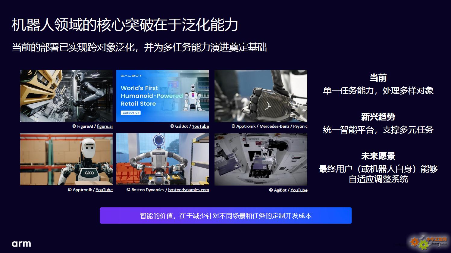

从产业发展趋势来看,机器人能力演进正在经历三个阶段。第一阶段是跨对象泛化,即机器人能够在同一任务流程中处理不同类型的对象,而无需针对每个对象重新训练或编程。这一能力目前已在分拣、物流、零售等结构化场景中得到验证。第二阶段是多任务智能。统一智能平台支持多种任务执行,机器人不再服务于单一固定工作流,而是能够根据任务需求切换不同能力组合。第三个阶段则是实现系统级自适应。届时,无论是终端用户还是机器人自身,都能够根据环境变化完成能力调整,而无需重新开发、训练或部署系统。
泛化能力的商业价值在于能够显著降低机器人适配和部署到新场景、新流程及新任务的成本与复杂性。因此,泛化能力被视为推动机器人技术实现规模化落地的关键能力,而如何以高效计算支撑这种能力,也成为 Arm 重点聚焦的核心挑战之一。
一个日常场景便可以直观体现泛化能力的现实价值。想象一名用户带着人形机器人去超市购物,并下达指令:“推辆购物车,跟我来”“你去取一袋 10 公斤的大米,我去挑选蔬菜,稍后在乳制品区会合。”这类指令在日常生活中并不复杂,却会给机器人系统带来极高要求。公共场所人流密集、无预先构建的环境地图,机器人也未必接受过“推购物车”这类专项训练。要完成任务,机器人必须在执行过程中实时构建或调整自己的能力结构,而不是调用一个提前训练好的固定方案。
如今,许多单项能力已经可以通过针对性的训练、模型优化和工程化实现。然而,真正的挑战在于如何让机器人自主地将这些能力协调和组合起来,在真实世界中完成复杂任务。例如,在购物场景中,它不仅要能够推车跟随用户、无地图自主寻路、识别商品、搬运重物,还要能够实时调整自身行为和运动模型,在与人协作时遵守既定行为约束,并在动态变化的环境中持续提供可靠、稳定的结果。

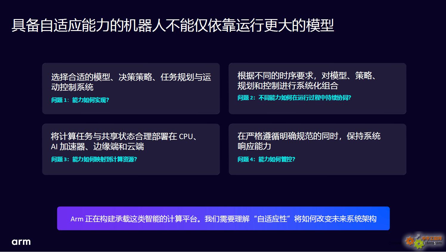

Arm 认为,下一阶段机器人规模化部署将围绕四大系统级挑战展开。
  • 能力如何实现
机器人无法依靠单一模型完成所有任务,而是需要为不同环节匹配合适的模型、策略、规划器和控制器。例如,视觉语言动作模型可以用于生成试探性动作,视觉语言模型用于识别环境中的可操作对象,大语言模型可以辅助生成控制器逻辑,而参数化控制器则负责输出安全可靠的动作。这些模块需要共驻运行、共享内存与带宽资源,并协同生成最终行为。
  • 不同能力如何在运行过程中持续协同
真实世界中的机器人工作负载具有不同时间尺度:碰撞检查必须即时响应,导航和操控需要持续更新,而“定位大米位置”这样的高层推理则往往以突发、异步的方式出现。如果缺乏明确的时序结构和优先级调度,这些能力就可能相互争抢计算资源,导致响应延迟,不仅影响系统效率,甚至可能带来安全风险。
  • 能力如何映射到计算资源
在没有预先构建环境地图的情况下,机器人需要依靠本地智能完成感知、场景理解和路径规划,同时逐步构建可供多个模型共享的语义地图。虽然边缘和云计算资源能够为设备端处理提供补充,但现实部署中的机器人不能依赖周边基础设施始终在线、能够实时响应且适用于当前任务场景。对于机器人而言,实时响应能力、自主性和安全性往往都需要依赖强大的本地计算能力。因此,系统架构面临的核心挑战在于,如何在 CPU、专用加速器、内存和通信链路之间合理划分计算负载,使数据传输带来的开销不会抵消异构计算所带来的性能和能效优势。
  • 能力如何管控
随着机器人具备更强自适应能力,行业需要关注的不再只是碰撞规避、速度限制和力控制等基础安全问题,还包括空间与时间规则、任务偏好以及特定场景下的行为规范等更高层次的约束。黑盒策略往往难以对机器人行为进行检查、诊断和约束。因此,即使系统持续演进,安全屏障、运行时保障、控制问题建模和备用控制器必须能够随系统变化保持有效,这就要求定制化开发从依赖经验和临时性工程实现,转变为清晰可落地、具备强制约束力的行为防护框架。
