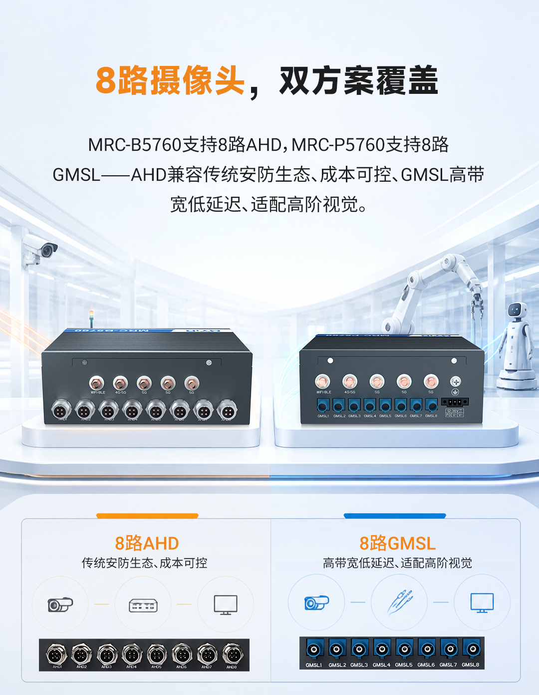

8路摄像头直连,双方案覆盖不同需求
MRC-B5760支持8路AHD,兼容传统安防摄像头生态、成本可控;MRC-P5760支持8路GMSL,高带宽低延迟、适配高阶视觉应用。两种方案,按需选择。 8路摄像头并行接入,覆盖SLAM建图、视觉导航、多角度目标识别等场景,为机器人提供全方位视觉感知能力。

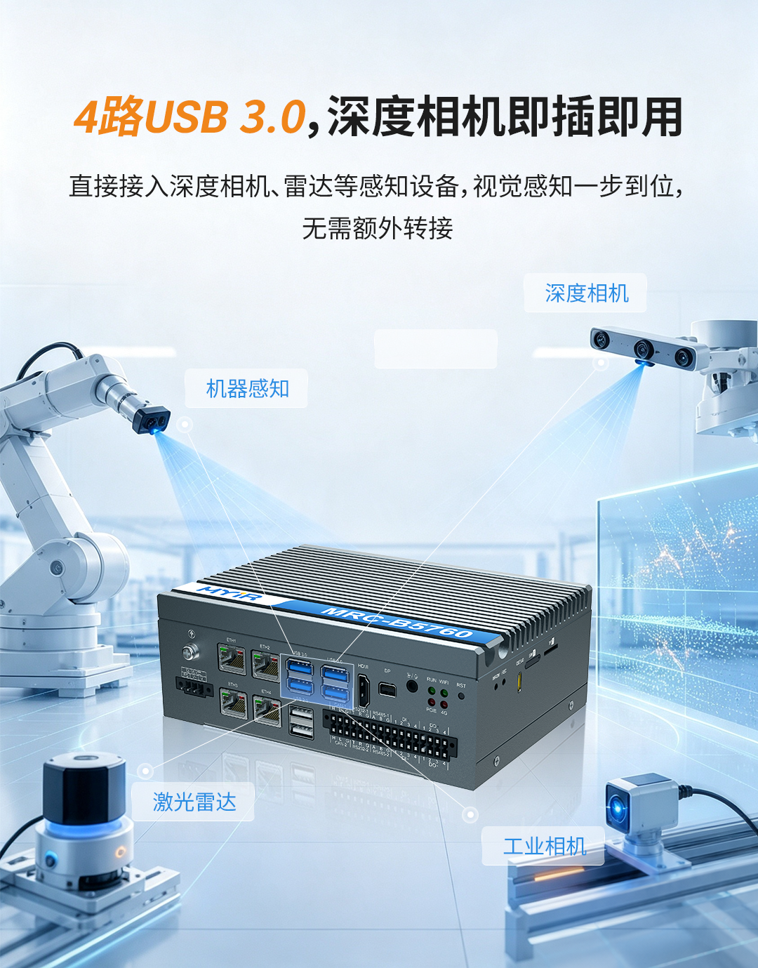

4路USB 3.0,深度相机即插即用
4路USB 3.0 Type-A,直接接入RealSense、深度相机、雷达等感知设备。视觉感知一步到位,无需额外转接板或HUB。覆盖RGB-D数据采集、点云处理、3D SLAM等典型应用,免去转接调试环节,显著缩短机器人视觉系统集成周期。

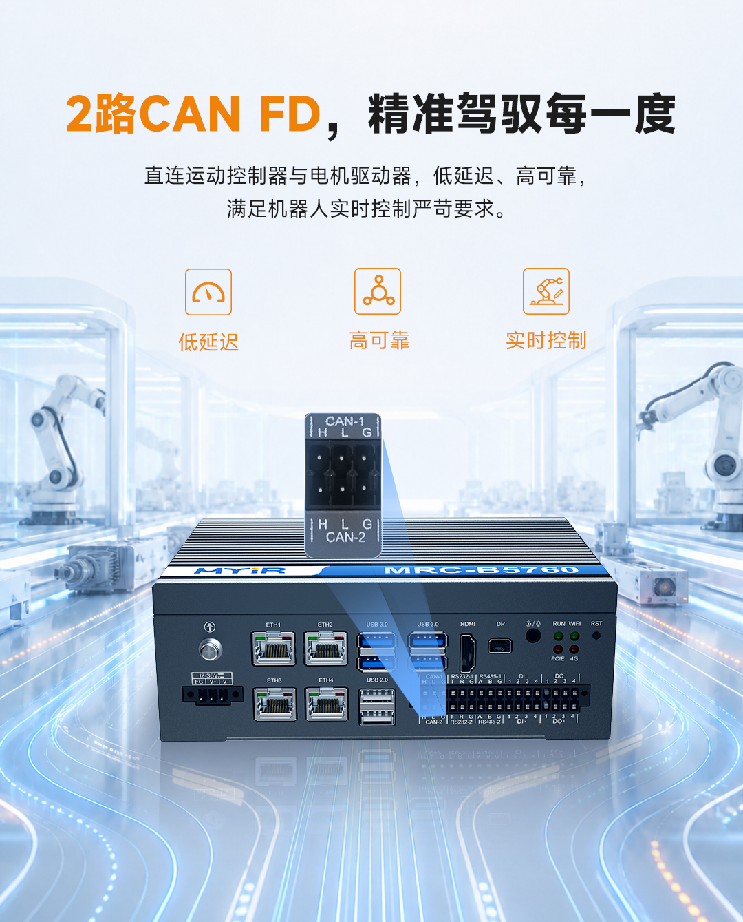

2路CAN FD,精准驾驭每一度
2路隔离CAN FD,直连运动控制器与电机驱动器。CAN FD速率从1Mbps提升至8Mbps,单帧数据64字节。低延迟、高可靠,满足机器人实时控制严苛要求。 全隔离设计有效阻断共模干扰和地环路,电机驱动信号不丢帧、不误触,机器人运动控制稳如磐石。

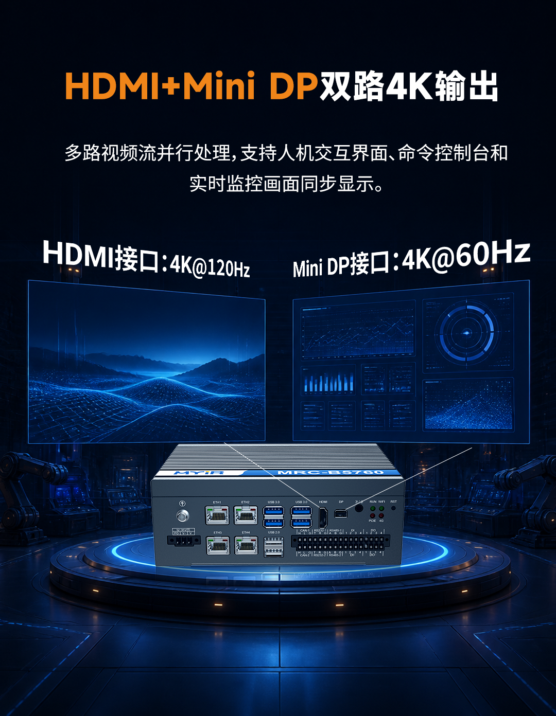

HDMI + Mini DP双路4K输出,人机交互一屏搞定
HDMI 4K + Mini DP 4K双路独立输出,支持人机交互界面、命令控制台和实时监控画面同步显示。一屏操作、一屏监控,调试部署两不误。 GPU加速保障Web界面与可视化数据流畅渲染,机器人状态一目了然。

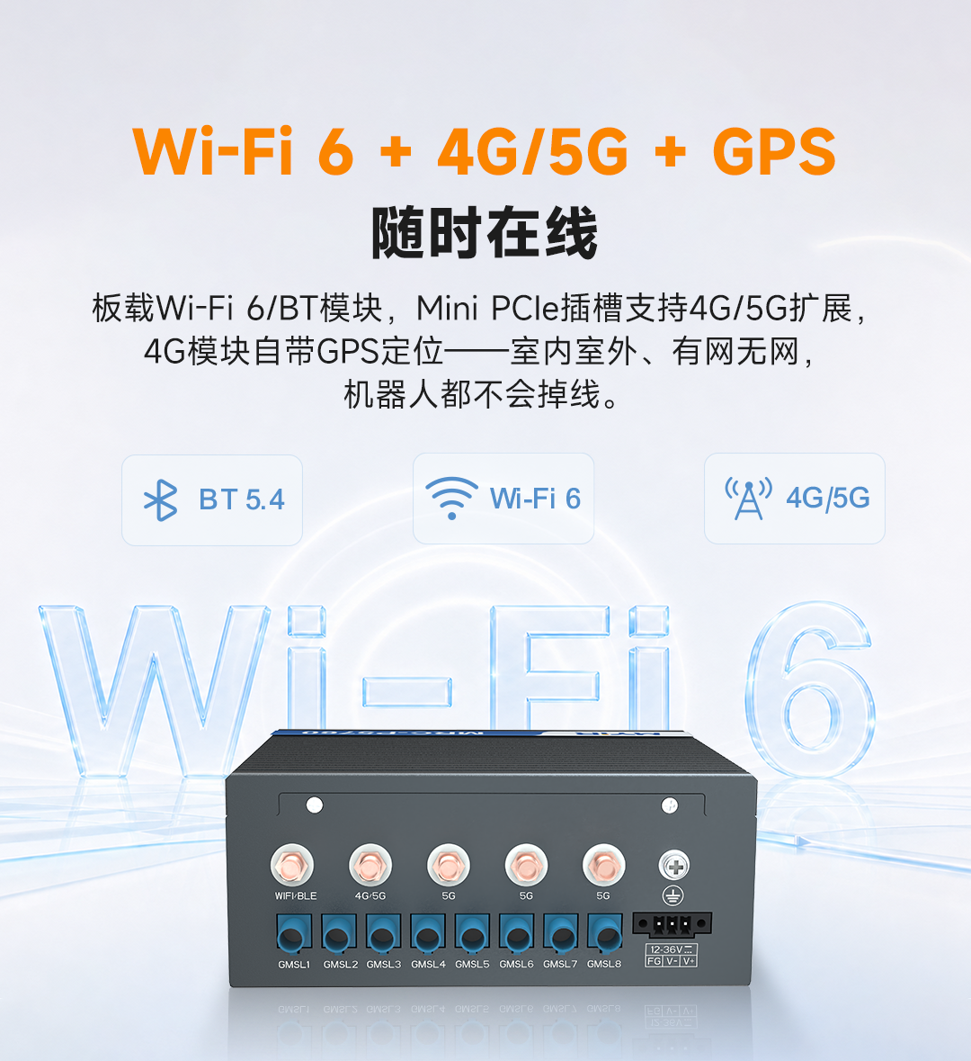

Wi-Fi 6 + 4G/5G + GPS,随时在线
板载Wi-Fi 6 / BT模块,Mini PCIe + Micro SIM卡槽支持4G/5G扩展,4G模块自带GPS定位。室内室外、有网无网,机器人都不会掉线。 远程OTA升级、实时数据回传、机器人定位追踪——全场景无线连接,告别布线束缚。
