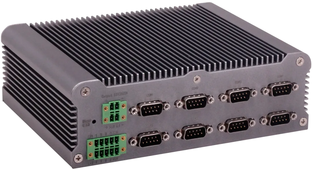

  为贴合市场及客户需求,华北工控打造了AI自助终端设备专用模块化整机BIS-6670K,提供极致的能效比、丰富接口以及工业级高可靠性支持,可以赋能AI自助终端多场景应用落地。
  主要参数
  支持Intel Celeron J6412处理器;
  1*SO-DIMM DDR4内存插槽;

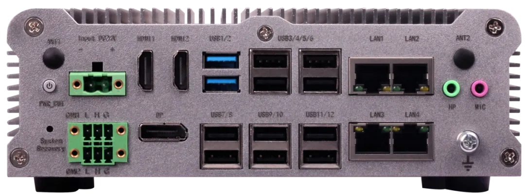

  2*HDMI、1*DP++,4*LAN、2*CAN;

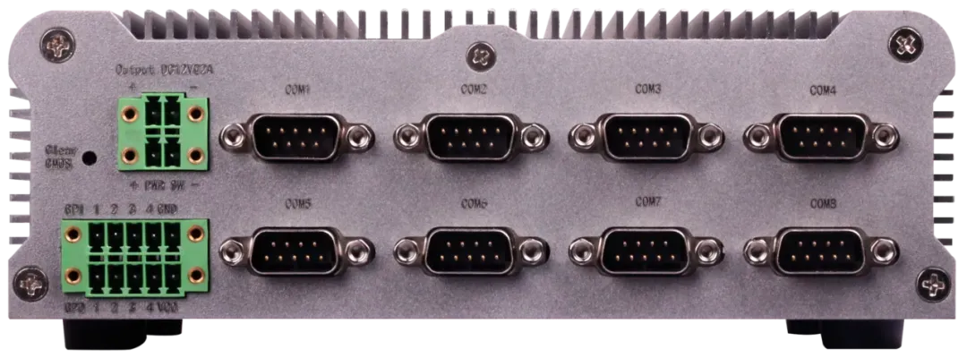

  2*USB3.0、10*USB2.0、8*COM;
  1*M.2支持4G/5G模块;
  1*M.2支持Wifi/BT模块;
  8*GPIO,1*SIM,支持TPM2.0;
  适配Windows 10,Linux操作系统;
  尺寸为190x148.5x62mm。
  极致能效比,支持轻量级AI运算
  华北工控BIS-6670K支持Intel Atom®x6000E series and Intel®Celeron®J and N series处理器,支持4核4线程,可以在本地处理AI推理、视觉分析等轻量级计算任务,为AI自助终端设备的多模态交互、智能感知与分析提供技术支持。TDP to 10W,功耗极低,更符合自助终端设备长期连续稳定的节能降耗要求。
  内置Intel UHD Graphics高效能核显,支持高清视频硬件编/解码与AI加速计算。提供2*HDMI、1*DP++接口,可外接显示屏等实现异步/同步双显与4K高分辨率显示。提供1*Line out、1*Mic in、1*AMP功放接口,具备高清音视频播放控制能力。
  整机板载1*SO-DIMM DDR4 2400/3200MHz插槽,最大内存32GB,并支持1*SATA3.0、1*M_KEY M.2 2280 SATA SSD扩展,能够对高清视频流等多源数据信息进行实时、可靠存储和快速读写。
  丰富接口,支持多模态通讯与灵活扩展
  华北工控BIS-6670K可为AI自助终端设备的互联互通与多功能扩展提供支持。整机提供4*千兆RJ45网口、2*CAN总线接口,可直连PLC控制器、传感器等实现高速数据传输与共享。提供2*USB3.0、10*USB2.0和8*COM口,支持设备间点对点或多点的流畅连接。
  此外,整机支持1*SIM、1*M.2 B Key 3042/3052接入4G/5G模块和1*M.2 E Key 2230接入Wifi/BT模块,可为AI自助终端设备的蜂窝物联网部署与远程管理提供支持。
  I/O扩展方面,BIS-6670K提供8*GPIO、1*JFP、1*SYSFAN、1*Clear CMOS、1*JSATAPWR、1*PWR_RST_SWITCH组合接口,便于客户根据场景需求实现个性化部署。
  安全可靠,可实现连续稳定运行
  华北工控BIS-6670K可赋能AI自助终端设备在多元化场景应用落地,并保障其长时间连续稳定运行。整机采用了工业级加固与模块化设计,降低了设备布局的复杂性,实现更高集成度。被动散热,满足0℃~60℃宽温作业要求,具备抗震、抗电磁干扰等工业级高可靠性,适配各种复杂环境部署。
  适配Windows 10、Linux操作系统,支持看门狗功能以保障关键任务不中断。支持TPM2.0,关键模块如电源、通信等支持冗余配置。支持Intel® AES新指令、安全启动(Secure Boot)、执行禁用位(XD Bit)等功能实现数据加密和系统防篡改,更能满足金融、政务、交通等关键行业领域的严苛安全性要求。
  整机尺寸为190x148.5x 62mm,支持DC 12/24V供电,支持桌面、壁挂安装,易于部署和维护。
