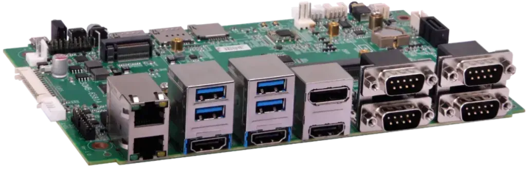

  华北工控SOMB-6581A——采用瑞芯微RK3588旗舰级AIoT芯片,丰富接口,兼具自主可控与工业级高可靠性,是为安全应急场景量身打造。
  主要参数
  搭载Rockchip RK3588处理器
  集成1*NPU 6T,Mali-G610 GPU
  板载4~16GB LPDDR4/LPDDR4X内存
  1*双通道LVDS、2*HDMI TX、1*HDMI RX
  1*DP TX、2*MIPI TX/RX
  2*LAN、2*CAN、4*USB3.0、4*USB2.0
  4*RS-232、2*RS-485、1*DEBUG
  1*M.2支持5G,1*Mini-PCIe支持4G1*M.2 NVME SSD(支持PCIE3.0 X4)
  适配Android、Linux操作系统
  尺寸为189.5 x 125mm

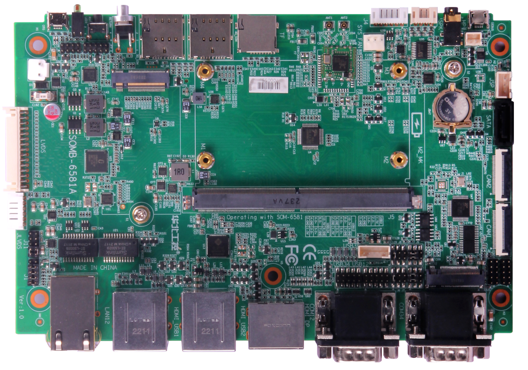

  华北工控SOMB-6581A基于瑞芯微旗舰级RK3588处理器(4*A76@2.4GHz+4*A55@1.8GHz架构),集成1*NPU 6Tops,支持INT4/INT8/INT16/FP16高精度运算,可以轻松处理本地AI推理、AI视觉分析等复杂运算任务,为智能环境监测系统海量多源数据处理提供支持。
  集成Mali-G610 MP4四核GPU,支持8K超高清编/解码。整板提供2*HDMI_TX、1*HDMI_RX、1*双通道24bit LVDS、1*DP TX和2*MIPI TX/RX接口,可接入视频、温湿度、烟雾等各类传感器,实现多路超高清视频实时拼接与异步/同步双显,在大数据分析与可视化平台应用中极具优势。
  板载4/8G LPDDR4X内存插槽,最大内存16GB。并支持1*SATA3.0、1*eMMC(128GB)、1*TF(1TB)和1*M.2 NVME SSD扩展存储,能够对多源监测数据或高清视频流进行实时压缩和快速读写。
  多模态网络通讯与灵活I/O扩展
  安全应急场景往往通信环境复杂,设备需要支持多种通信方式。此外,智能环境监测系统对预警的实时性要求极高,需要实现设备点的高速网络传输与共享,避免响应延迟。针对于此,华北工控SOMB-6581A配置了丰富网口和I/O扩展接口。
  提供2*千兆RJ45网口、2*CAN总线接口,可直连多种类传感器、控制器等实现高速网络通讯。提供4*USB3.0、4*USB2.0和5*COM口(RS-232\RS-485\DEBUG可选),可用于设备间点对点或多点的流畅连接,并支持断点追踪与固件烧录,在系统“瘫痪”时也能进行诊断和恢复。板载Wifi/BT(可选wifi6、BT5.0),并支持1*M.2 B KEY接入5G模块,1*Mini-PCIe扩展4G模块,满足设备远程管理的产品要求。
  I/O扩展方面,整板提供1*Headphone、1*MIC-IN和2*5W AMP接口兼容支持多种功放设备。提供1*I2C、1*JFP、2*MIPI DSI/CSI、1*Return Key、1*RST Key、1*POWER、1*SYS指示灯接口,便于用户根据场景需求实现更多外设接入。
