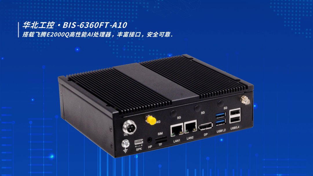

  华北工控BIS-6360FT-A10,采用飞腾E2000Q处理器和其他国产组件,与UOS、Kylin操作系统深度适配,实现了国产化安全可控设计,接口丰富,可靠性高,完全满足政务自助服务机核心控制的产品要求。
  兼具国产化安全可控与高AI性能优势
  BIS-6360FT-A10基于飞腾E2000Q处理器适配UOS、Kylin操作系统,实现了从硬件到软件的高国产化率设计,可以保障供应链稳定。同时,整机支持PSPA安全标准1.0,支持基于域隔离的安全机制。集成ROM作为可信启动根,集成系统级安全机制包括多种密码加速引擎、安全存储、固件管理、硬件漏洞免疫、抗物理攻击等,更能守好政务数据的安全底线,规避后门风险。
  AI性能方面,BIS-6360FT-A10 CPU集成2个FTC664和2个FTC310处理器核,支持单精度、双精度浮点运算指令和ASIMD处理指令,支持硬件虚拟化,满足本地AI推理的产品要求。板载4GB DDR4内存,最大内存8GB,并支持1*SATA3.0、1*TF、1 M.2 NVMe扩展存储,具备智能存储、快速读写能力,可以确保政务自助服务机的流畅体验。
  多模态网络通讯与可扩展性

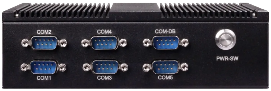

  BIS-6360FT-A10提供2*千兆RJ45网口,2*USB3.0、2*USB2.0和5*COM口,支持政务自助服务机灵活连接读卡器、高拍仪、打印机等多种外设,并满足设备间点对点或多点的互联互通,以及跨系统平台的数据共享要求。板载Wifi,支持1*MINI-PCIE扩展4G/5G模块,可用于设备的远程管理。
  整机提供1*DP接口,可为政务自助服务机的人机交互控制、高清图显等业务应用提供高带宽、低延迟的音视频传输支持。提供1*Headphone、2*5W AMP音频接口,满足多种功放设备的播放需求。
  提供1*POWER开关机按键,增强了设备易用性。
  工业级高可靠性与稳定性
  BIS-6360FT-A10采用了工业级加固设计,全金属外观材质,无风扇宽温散热结构,具备0℃~60℃宽温作业、抗震、防尘、防潮、抗电磁干扰等工业级坚固耐用特性,完美适配户外/半户外环境部署。
  支持电源关断、时钟关断、DVFS以及关核、降频操作等实现降低功耗和强化系统运行稳定性,支持看门狗以保障关键任务不中断,可赋能政务自助服务机7*24小时长时间连续运行。
  整机尺寸为176x155x51.5mm,功能高集成,可桌面安装,易于部署和维护。
