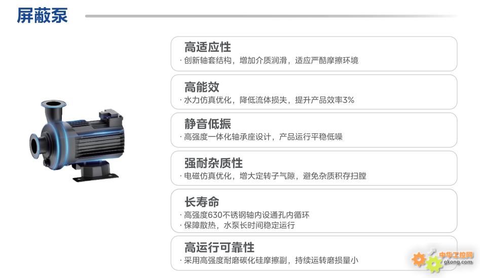

智算中心及储能液冷设备通常需要长期的不间断持续运行,因此对循环水泵的效率、噪声以及长期运行稳定性提出较高要求。对此,威灵屏蔽泵采用无轴封、湿转子结构,在降低泄漏风险的同时保持平稳运行,并围绕水力效率、振动噪声、耐杂质及耐磨损等影响长期运行的关键因素进行针对性设计。
如在水力设计方面,威灵通过水力仿真持续优化内部流道,降低介质流动过程中的水力损失,并采用一体化轴承座提升结构稳定性,减少运行过程中的振动和噪声。对于长期运行中可能出现的杂质积存、内部发热和摩擦磨损等问题,威灵通过增大定转子气隙,降低杂质积存引发转子扫膛的风险;通过在630不锈钢轴内部设置通孔,利用介质内部循环改善运行过程中的散热;同时在关键摩擦部件采用耐磨碳化硅摩擦副及相应轴套结构,减少长时间运转造成的磨损。
在智算中心热管理系统中,针对机架式和机柜式CDU的系统需求,威灵屏蔽泵可根据系统流量和扬程进行定制。目前产品功率覆盖2.2~45kW,额定流量覆盖15~150 m³/h。以4.5KW屏蔽泵产品为例,在30m³/h流量下,产品的实测扬程、效率、噪音等表现优异,同时还具备IP66防护和720小时中性盐雾防腐能力,严苛环境下应用也更加安心。
在储能温控领域,液冷系统同样需要水泵在较长运行周期内保持稳定的介质循环。威灵面向大型储能液冷系统的屏蔽泵产品功率覆盖2.2~7.5kW,额定流量覆盖15~60m³/h,额定扬程为30m,并可根据项目需求定制,并凭借耐杂质、低磨损以及高效低噪等设计,满足储能温控设备长期运行的严苛要求。

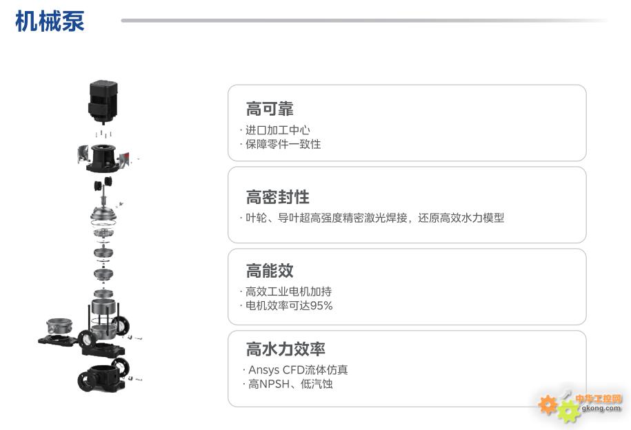

在产品设计上,威灵机械泵从水力效率和长期运行稳定性入手,产品采用高效工业电机,运转更高效;通过Ansys CFD流体仿真设计,并针对NPSH和汽蚀性能进行优化,水力效率更高。在焊接叶轮的泵型中,威灵机械泵的叶轮、导叶采用超高强度精密激光焊接,密封性更好;并依托进口精密加工设备,保证零部件一致性,产品可靠性更高。

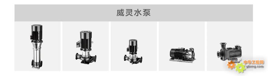

根据不同的应用场景需求及循环规模,威灵机械泵为智算中心热管理系统提供了包括卧式多级离心泵、立式多级离心泵、立式管道离心泵和卧式端吸离心泵等多类产品。其中,卧式多级离心泵多应用于机架式CDU;卧式或立式多级离心泵、立式管道离心泵可根据流量和扬程需求应用于机柜式CDU;在一次侧水循环中,立式多级离心泵、立式管道离心泵和卧式端吸离心泵都可以根据环境需求进行选择。
威灵机械泵的流量范围从0.5m³/h 一直延伸至2000 m³/h。其中,卧式多级离心泵流量覆盖0.5~80m³/h、扬程4~108 m;立式多级离心泵流量覆盖0.5~520m³/h,扬程最高可达404m;面向更大流量需求,立式管道离心泵流量可达1200m³/h,卧式端吸离心泵则最高可达2000m³/h。
