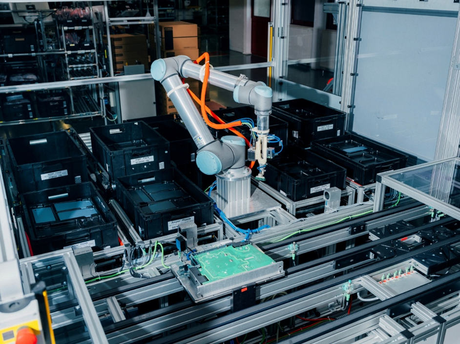

物理 AI 有望提升工业机器的通用性与灵活性,使其能够像人类一样,更直观地感知和理解周围环境。图片来源:西门子
一个多世纪以来,自动化始终是制造业演进的重要推动力。从早期流水线到今天高度自主的机器人系统,机器承担的任务越来越复杂。然而,随着市场需求、产品类型和生产节奏加快变化,仅仅提高自动化程度已经不够,自动化系统还需要具备更强的适应能力。
面向新的制造需求,工厂机器人必须逐步摆脱僵化的硬编码指令,在订单临时调整、产品快速换型或生产条件突变时,能够感知变化、作出判断并及时响应。这不仅需要人工智能(AI),更需要能够理解现实环境、与物理世界实时交互的人工智能,即“物理 AI”。
物理 AI 是 AI 从数字空间走向物理世界的一种应用形态。它将视觉、听觉、深度和运动等先进感知技术,与工业 AI 模型及机器人、机床等物理系统相结合,使机器能够在现实环境中进行感知、推理和行动。不同于按照固定程序运行的传统自动化系统,物理 AI 的核心价值在于理解非结构化环境、应对新情况,并根据实时信息自主决策。

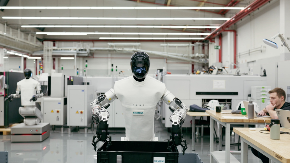

先进感知技术、工业 AI 模型以及机器人和机器等物理系统,共同构成物理 AI 的核心要素。图片来源:西门子

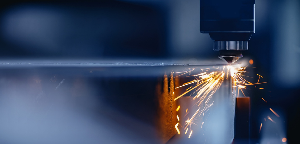

物理 AI 已经应用于部分自动化场景,例如监测机床加工中的振动和刀具磨损。图片来源:StuKesa/stock.adobe.com
