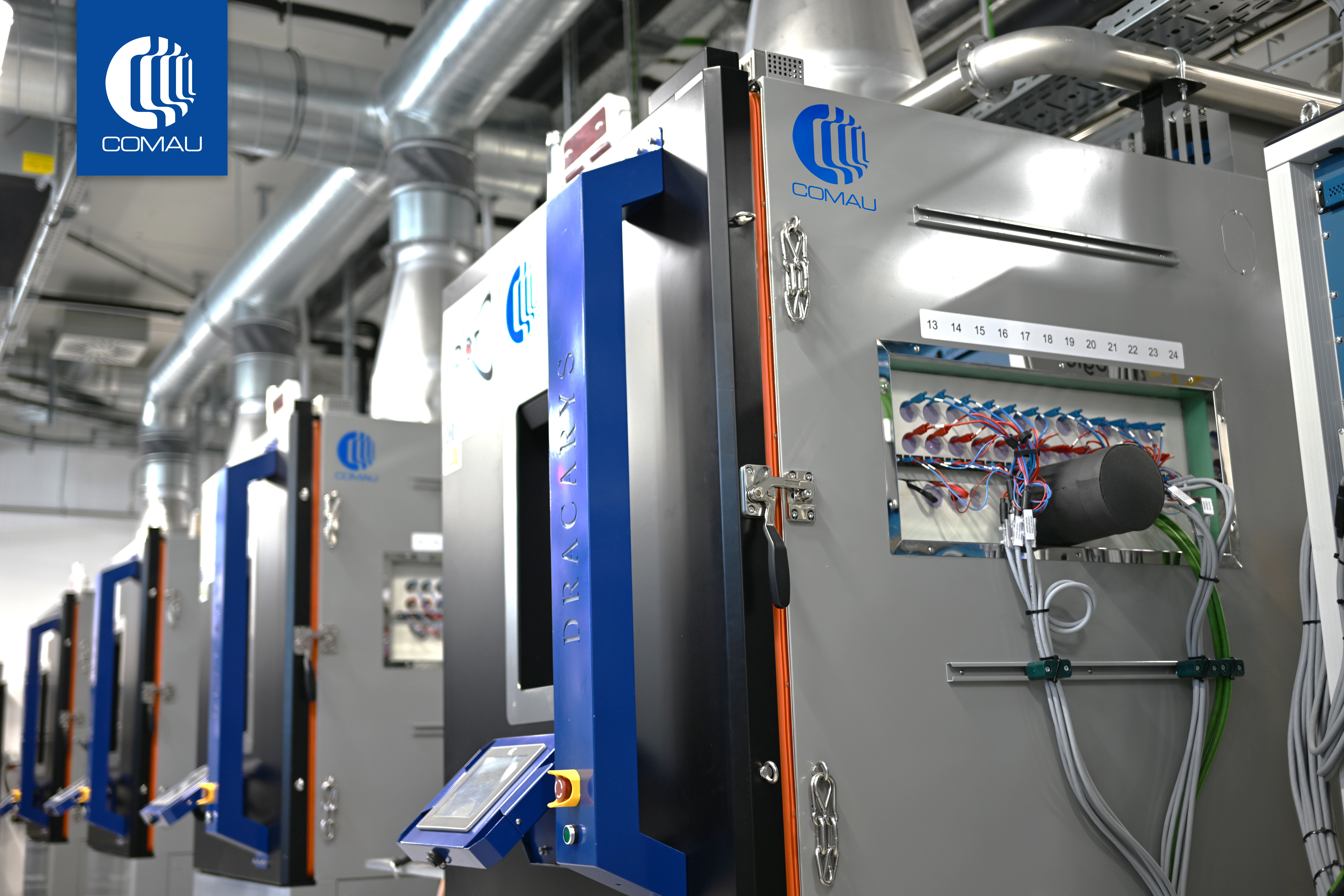

2026年9月23日,柯马已为斯洛文尼亚国家化学研究所(National Institute of Chemistry, NIC)开发并交付一套工业级、实验室规模的电芯化成与测试解决方案,用于支持前沿电池材料验证、产品开发和循环寿命测试。该定制化交钥匙系统将工业化流程和标准引入NIC实验室,在保留科研活动所需灵活性的同时,基于统一平台实现了对软包、圆柱和方形电芯的全面兼容。得益于对不同电芯尺寸、化学体系和技术路线的高适配性,研究人员与工业用户可根据实际需求,灵活开展多类型电芯的研发与测试。
该解决方案将用于电芯化成与测试的专用温控箱与常温步入式测试室相结合,其中温控箱覆盖 -20 °C 至 +60°C 的宽温度范围。整套设备面向实验室规模应用,引入工业级的安全性、柔性和可靠性,同时兼顾紧凑的设备设计和便捷的操作方式,可支持圆柱、软包和方形等不同电芯形式。其核心目标是帮助衔接学术研究与商业化电池开发之间的研发环节。
在温控箱内,标准化的电芯托盘定位、工业化线缆设计和自动化远程电芯连接,可最大限度地减少人工干预,并有助于降低操作人员面临的电气风险。同时,采用易于定制的 3D 打印配件,可使设备快速、经济地适配不同电芯形式。系统还满足严格的安全要求,并符合 EUCAR 标准相关要求,配备灭火系统。另一方面,在常温受控环境下,柔性夹具针对长期测试(循环寿命测试)进行优化,研究人员可通过单通道独立控制对电芯进行测试。
