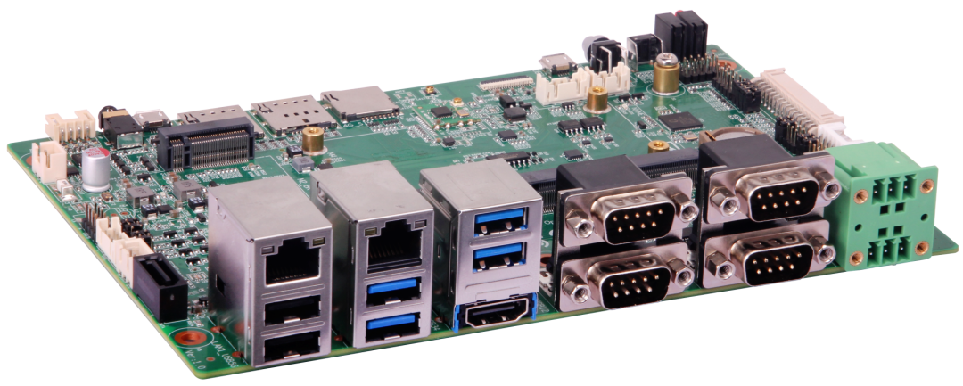

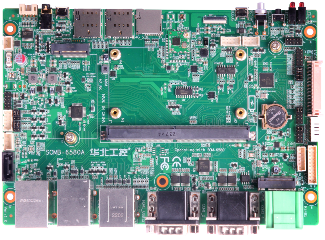

  华北工控基于“嵌入式+AI”赋能智慧交通,自主打造了适配电子警察系统信息采集网关的SOMB-6580A嵌入式主板,集成高性能NPU+GPU显著提升AI加速计算效率与多媒体处理能力,具备丰富的网口(如LAN、CAN、USB3.0、COM等)与M.2、Mini-PCIe、GPIO等IO扩展接口,支持多种类传感器和外设的集成互联,并具备工业级高可靠性优势,满足电子警察系统户外部署与7*24小时连续稳定运行的要求。
  高性能CPU+NPU+GPU架构
  SOMB-6580A支持瑞芯微RK3568 四核A55@2GHz处理器,集成1 TOPS NPU,支持TensorFlow等主流框架,具备充足的AI算力。集成Mali-G52 GPU,拥有复杂图形AI加速计算和高清编解码能力,可以在本地对电子警察系统前端设备采集到的视频流数据进行AI分析或快速决策。
  板载2~8GB LPDDR4/LPDDR4X内存插槽,并支持1*SATA3.0、1*TF、1*eMMC(最大支持128GB)和1*M.2 NVME SSD(支持PCIE3.0 X2)扩展存储,能够实现海量多源传感器的快速缓存与读写,增强电子警察系统的硬实时性。
  丰富的网口和IO接口设计
  SOMB-6580A提供2*千兆RJ45网口、2*CAN总线接口、4*USB3.0、4*USB2.0接口,可直连PLC、传感器、控制器等实现设备间点对点或多点的流畅连接与数据共享。提供4*RS-232、2*RS-485和1*DEBUG接口,满足开发调试、底层维护和高速扩展需要。
  板载Wifi(可选WIFI6 BT5.0),支持1*M.2 B KEY接入5G和1*Mini-PCIe接入4G模块,可用于蜂窝物联网部署和设备的远程管理。
  IO扩展方面,整板提供1*HDMI、1*双通道24bit LVDS、1*单通道LVDS和1*mipi DSI接口,可用于摄像头接入、异步/同步双显和4K高分辨率显示。提供1*Headphone、1*MIC-IN、2*5W AMP接口兼容支持多种设备功放。
  提供5*GPIO(复用)、4*DIO、2*ADC、1*MIPI CSI、1*I2C、1*POWER、1*Return Key、1*RST Key、1*SYS指示灯等接口,便于用户根据场景需求实现更多外设接入或灵活配置相关功能。
  复杂环境适应与长生命周期
  SOMB-6580A完美适配户外路口、隧道等场景,采用工业级加固设计,满足0℃~60℃宽温运行要求,并具备抗电磁干扰、抗静电、抗浪涌等高可靠性优势。支持DC 12V供电,使系统运行更稳定。
  支持Android、Linux操作系统,可为客户提供更开放、稳定的系统运行环境。支持看门狗以保障关键任务不中断,满足7*24小时连续稳定运行的要求。
  整板尺寸为185x125mm,小体积,易于部署,可以轻松集成到“电子警察”紧凑控制柜中。
