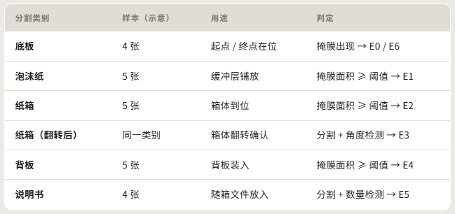

  • 少样本起步。底板、泡沫纸、纸箱、背板、说明书五类目标,每类 1–10 张现场图即可在标注工具里定下来。

包装料件多是白色薄软物,还常隔着透明袋:泡沫纸会皱、说明书会歪、背板贴着箱壁。这类目标用框回归很难贴合,本方案用像素级语义分割——每类 1–10 张现场样本即可在标注工具里定下来,输出掩膜后做存在与面积判定。
语义分割标注工具:顶部缺陷类型选中纸箱,左侧画笔多边形工具列,中间左右两幅画布,右侧图像状态与图像列表,底部保存标注、迁移、检测、迁移曲线按钮
界面 02双击「语义分割」节点进入标注工具。左边是标注画布,右边是检测结果图——绿色轮廓沿纸箱与塑料袋边缘走,不是矩形框。底部一排就是一轮训练闭环:保存标注 → 迁移 → 检测 → 迁移曲线。
「翻转纸箱」不另建类别:同一个纸箱掩膜,翻转前后的长短轴比与主轴角度明显变化,用角度检测原语区分即可——少一类目标就少一轮标注。训练与推理都在边缘 GPU 本地完成,工位画面不出厂;换型补样本再迁移一轮即可。

分割只负责看见像素,业务要的是「泡沫纸到位」「说明书放入」这类可判定事件。事件清单在状态机里定义,判定逻辑在 GPU 事件编排器里搭:从原语库拖判定积木、配参数,再用「与 / 或 / 非」组合成成立条件——改判定只动参数,不必重训模型。
GPU 事件编排器:左侧原语库,中间画布上一个物体存在原语并展开目标类别、检测区域、切图框参数,右侧事件清单与节点属性
界面 03GPU 事件编排器。选一个事件 → 拖判定原语 → 配目标类别与检测区域。E1「泡沫纸到位」只用「物体存在」一个原语;E3「翻转纸箱」与 E5「说明书放入」各用两个原语,用「与 (AND)」串起来。
