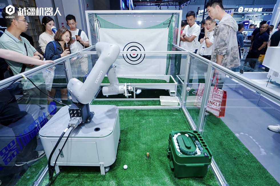

工博会现场,越疆以别出一格的高尔夫击球演示,让PULSA的高速能力变得直观可见。PULSA挥杆击球,将关节的快速运动转化为富有冲击力的现场展示。从展台上的挥杆,到产线上的取放、转向,PULSA以充足的运动性能,为高频作业提升效率提供支撑。
高效作业还需要匹配现场条件。PULSA支持多种安装方式和图形化编程,并可针对无人高速作业与人机协作配置不同运行模式,结合安全设备及整站风险评估确定应用方式,让运动性能与安全要求在具体工位中得到协调。

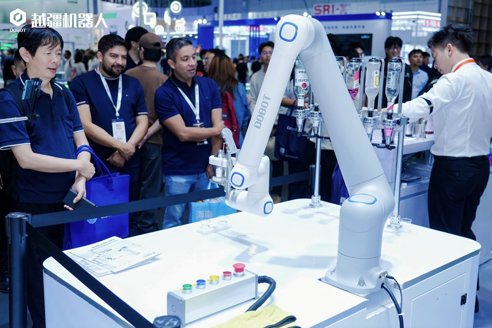

工博会现场,CRH通过一场调酒演示,将这些能力直观呈现。 从取杯、倒液到摇晃、转向,多个动作快速衔接,连续翻转与姿态切换流畅完成。一体化内部走线将电源、IO和网络等线缆收进机身,减少外露线缆带来的缠绕与干涉,让复杂动作更少束缚。
