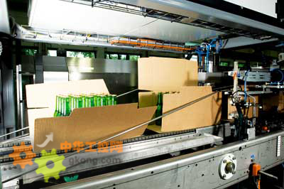

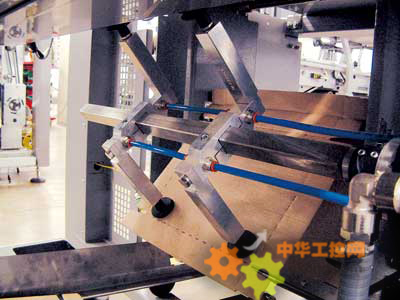

  装箱机的主要形式有卧式、垂直下落式、夹持式、裹包式和托盘成型的自动以及半自动装箱机,传动和控制以机械、气动、光电一体化为主。目前国产装箱机可以操作小盒(如食品、药品包装盒)、玻璃瓶、塑料瓶、塑料桶、金属罐、软包装袋等包装形式,其基本要求是能够实现拾取箱板→箱子成型→底部折边→箱体传送→产品收集及装箱的过程。在实际操作过程中,拾取箱板、箱子成型及底部折边按先后顺序进行,从而完成箱子的成型。瓶子、罐等刚性包装经过收集和整理,由装箱机的抓手按一定的数量抓住后直接装入纸箱、塑料箱或者托盘内。如果纸箱内有隔板,则装相机装箱的精度要求更高。软包装产品的装箱一般采取箱子成型和物料收集及填充同时进行的方式,这样可以提高装箱速度。自动装箱机配备了封箱和捆扎等辅助设备,自动进行封箱和捆扎,完成最后的工序。

  4、智能化、多功能是现代化全自动装箱机的特点。智能化全自动装箱机采用高速分配装置,适用于各种容器,如塑料扁瓶、圆瓶、不规则形瓶,各种大小玻璃圆瓶、椭圆形瓶,方形罐及纸罐等,同时也要适用于带隔板的包装箱。一般都是由瓶夹(内置橡胶,以防损伤瓶体)夹住瓶体(每组数量为一箱或者两箱),放入打开的纸箱或者塑料箱中,当抓头抬起时,将纸箱推出,送至封箱机。装箱机还应设有缺瓶报警停机、无瓶不装箱等安全装置。整体上要体现如下的特点:● 根据装箱要求,能自动实现产品整理排列 ● 设计简洁,结构紧凑 ● 适用范围广,可适用于多种产品装箱 ● 适合与包装流水线配套使用,移动方便 ● 电脑程控,操作简单,动作稳定 ● 瓶类、盒类、袋类、桶类等各种包装形式经过调整可以通用。
