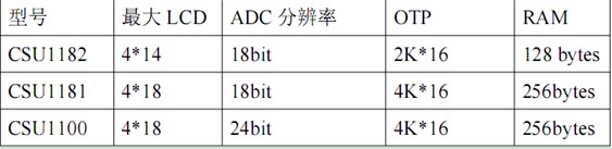

  芯海科技的新型CSU1182、CSU1181、及CSU1100 高精度低功耗衡器SoC芯片集成了8位 RISC MCU,2K/4K*16 OTP(可作为用户数据PROM)、128/256 RAM、4*14/18 LCD,以及16个I/O口(除了这16个I/O口外,所有的“Seg”口均可复用为输出,令IO总数最多达到26个),双通道高速、高精度ADC,最高数据输出速率为16kHz(精度为12位,增益为32),最高精度达到18位(增益为128,速率为32Hz)。为了能够在一个芯片上同时满足低功耗和高精度的要求,CSU11系列提供了“功耗-精度-速度”相互平衡的选项,即用户可以通过配置较低的ADC工作电流来实现低功耗,既可满足线性度要求不高的应用,如仅需5,000点以下的秤,也可以配置较大的工作电流来实现30,000分度的精度和线性度。为工程师在利用该方案进行多种类型的产品开发时提供了极大的便利,只需要在配置上稍作改动就可以满足不同的市场需求。
