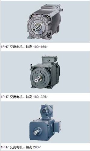

1PH7 主轴电机是紧凑、强制风冷型鼠笼异步电机,保护等级为IP55。 电机是通过一个独立安装的风扇单元散热。
1PH7 交流电机是紧凑、强制风冷型鼠笼异步电机,保护等级为IP55。 电机是通过一个独立安装的风扇单元散热。电机订货时可以选择吹风从电机驱动端(DE)到电机非驱动端(NDE)或者相反。这些电机为连接变频器采用了特殊的设计。根据控制要求,可以选择合适的编码器。这些编码器用于检测电机的速度和位置。
