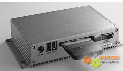

研华UNO-2059E AMD GX 2-400 MHz带PC卡,LAN,2xUSB,2xRS-232/485,2xRS-232/422/485的无风扇嵌入式控制器
概述
研华 UNO-2059E 是一个带有 USB 及 PC 卡接口的 586 级控制平台,能够满足您各种 I/O 设备的扩展需求。 此外,它还带有 2 个 RS-232/485 端口和 2 个带 RS-485 自动数据流控制的隔离 RS-232/422/485 通讯端口。 UNO-2059E 为要求强大运算和通讯功能的应用提供了一套理想的紧凑型解决方案。
UNO-2059E 内置 Windows CE OS,提供定制的映像文件,带有优化后的板载设备驱动程序。 Microsoft Windows® CE 是一套紧凑、高效的实时操作系统,它是为无硬盘限制的嵌入式系统而设计的。如果要扩展存储容量,UNO-2059E 还可以使用研华 UNO 硬盘扩展套件扩展一块外部 2.5” 硬盘。 扩展的硬盘可用来进行大批量数据备份和安装通用 OS 如 Microsoft Windows 和 Linux OS。 即使其内部使用机械式硬盘,它依然具有良好的抗振性能 (1G w/ HDD)。UNO-2059E 是一款能够缩短您的应用开发周期,并提供丰富的网络接口以满足您不同项目需求的理想电脑平台。
特性
板上集成 AMD GX2-400 MHz CPU
2 个 RS-232/485 和 2 个 RS-232/422/485 端口,带自动数据流控制。
1 个 10/100Base-T RJ-45 端口
2 个 USB 和 1 个 Type I/II PC 卡。
1 个可编程诊断 LED 指示灯和蜂鸣器。
Microsoft® Windows® CE .NET 解决方案。
支持 Windows® 2000/XP 和 Linux 驱动程序
提供 Windows® CE .NET 4.2 Binary BSP
