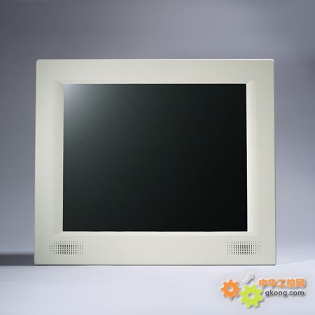

研华PPC-174T 17" Intel Pentium 4 多功能工业平板电脑
概述
PPC-174T是一款具有高性能、高扩展能力的平板电脑。除配有一个高性能 17"彩色TFT LCD 显示屏外,它还提供丰富的接口,以及 2 个PCI 插槽。由于 PPC-174T 具有多种丰富的功能,因此它完全能够满足多媒体应用和互动式 Kiosk 对于大尺寸显示屏和强大运算性能的要求。
