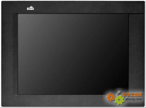

产品名称: 研祥PPC-1521 高性能可扩展工业平板电脑
型  号: 研祥PPC-1521
品  牌: 研祥
研祥PPC-1521  15〞LCD/铝合金面板/高性能可扩展工业平板电脑
产品概述
  • PPC-1521作为研祥最新一代高性能可扩展平板电脑系列中的一员,具备15″工业液晶屏, 高性能处理器,2个PCI扩展。由于工业现场采集点数据类型、设备联网模式的要求不一,功能固定的平板电脑将无法满足多变的工业需求,PPC-1521具备2个标准PCI扩展,可提供对DI/O、AI/O、运动控制、总线接口等多种工业应用的支持。同时,优异的散热、EMC、防震抗冲击设计,更使PPC-1521可适应各类复杂恶劣的工业环境。
产品特点
  • ◆ 配置有高亮度可触摸式15寸一体化人机交互界面
  • ◆ 搭配2 个标准PCI 扩展槽
  • ◆ 超薄+模块化设计+多扩展
产品规格
  • • 处理器:Intel L2400(Core Duo 1.66G)
  • • 芯片组:Intel945GME+ICH7M
  • • 显示尺寸:15″
  • • 分辨率:1024 x 768
  • • 亮度:350cd/m2
  • • 内存:提供2条200pin DDRII SO-DIMM内存槽,可支持最大内存容量4GB
  • • 硬盘:2.5"笔记本硬盘
  • • I/O接口:PS/2*1、RS232*4、USB*4、VGA*1、LAN*1、LPT*1
  • • 触摸屏:五线电阻型
  • • 电源:9~32V DC配120W电源适配器
  • • 外形尺寸:396mm(长)×323mm(宽)×80mm(高)
  • • 安装方式:面板式,嵌入式,VESA标准
  • • 重量:约6.65Kg
  • • 使用温度:0℃~50℃
  • • 振动:频率:5-17Hz,幅度:1mm
  • • 频率:17~200Hz,加速度:1g
  • • 冲击 :波形:半正弦,宽度:10mS,加速度:10g
  • • 电磁兼容性 :符合无线电骚扰限值GB9254-1998标准A级
订购信息
型号
描述
研祥PPC-1521-0101/铝合金面板/触摸屏
研祥15” LCD酷睿双核可扩展工业级平板电脑 /Intel酷睿 L2400处理器/1GB DDR2内存/160G SATA硬盘/串口×4/ USB口×4/ 千兆网口×1 / VGA口×1/ PS/2×1/ 1组音频接口/ 9~32V DC配电源适配器/铝合金前面板/带触摸屏
研祥PPC-1521-0102/铝合金面板/钢化玻璃
