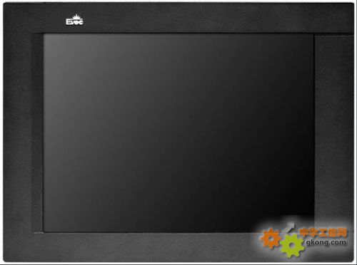

产品概述
- PPC-1052作为研祥最新一代无风扇平板电脑系列中的一员,具备10.4″工业液晶屏, 低功耗处理器,丰富的外设接口。低功耗无风扇设计已成为工控行业新的发展趋势,PPC-1051 以优异的结构设计,解决了整机散热问题,超轻薄的机身设计不但带来外型的美观,更能适应各类苛刻的安装环境。
- PPC-1052在超薄的结构设计中,实现了丰富的 I/O 接口,可广泛应用于对外形、尺寸有严格要求的行业,如塑胶机械、测试设备等,同时无风扇的设计也使它可以适应工业现场等环境较为恶劣的情况。
产品特点
- • 处理器 :Intel Celeron-M 600M
- • 芯片组 :Intel® 910GMLE/915GM+ICH6M
- • 显示 :10.4″彩色TFT LCD
- • 分辨率:800 × 600
- • 内存 :标配1GB DDRII内存,最高可升级至2GB
- • 硬盘: 2.5英寸160G SATA接口硬盘
- • 音频接口:MIC-in /Speaker-out
- • 网络接口:1个10/100Mbps以太网
- • SSD:可扩展CF卡
- • I/O接口:1个RS-232,1个RS-232/422/485, 2个USB2.0,1个PS/2, 1个VGA
- • 触摸屏 :五线电阻型
- • 电源 :12V DC输入,配电源适配器
- • 散热:无风扇,壳体自然散热
- • 外形尺寸 :284mm(W)×230mm(H)×48mm(D)
- • 安装方式:嵌入式、标准VESA
- • 重量:3.55Kg
- • 温宽:0℃~50℃
- • 振动:频率:5-17Hz,幅度:1mm
- • 频率:17~200Hz,加速度:1g
- • 冲击 :宽度:11mS,加速度:10g
- • 电磁兼容性 :符合无线电骚扰限值GB9254-1998标准A级
