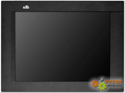

研祥PPC-1221 12.1"高性能工业平板电脑
产品概述
- PPC-1221作为研祥最新一代高性能可扩展平板电脑系列中的一员,具备12.1″工业液晶屏, 高性能处理器,2个PCI扩展。由于工业现场采集点数据类型、设备联网模式的要求不一,功能固定的平板电脑将无法满足多变的工业需求,PPC-1221具备2个标准PCI扩展,可提供对DI/O、AI/O、运动控制、总线接口等多种工业应用的支持。同时,优异的散热、EMC、防震抗冲击设计,更使PPC-1221可适应各类复杂恶劣的工业环境。
产品特点
- ◆配置高亮度可触摸式12.1″工业液晶屏
- ◆具备2个标准PCI扩展
- ◆超薄+模块化设计+多扩展
