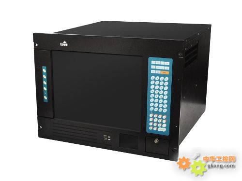

研祥EWS-845E  15"LCD模块化13槽一体化工作站
产品概述
  • EWS-845E 是一款专门为满足工业现场应用需求而策划的工业级19寸上架式一体化工作站产品, 它是在原来EWS-844V技术基础上重新做结构设计,采用抽屉式模块化的结构理念,配置15寸TFT高亮LCD显示器,1 个CD-ROM空间,2 个HDD 空间,前置触摸控制板,前面板整合OSD按键,LCD亮度和对比度等可调节,同时面板采用锁式设计以满足现场操作权限设置。
  • EWS-845E的最大亮点在于整机采用主板抽屉式的模块化设计,硬盘和光驱支架抽屉式的模块化设计,使得产品的维护更为便捷,同时产品具有更强的扩展性,价格方面也具有更为竞争力的价格,产品主要应用于电力监控、数控机床、自动化工程、机电设备等多种领域应用。
产品特点
  • ① 配置15寸TFT高亮LCD显示器
  • ② 1 个CD-ROM空间,2 个HDD 空间
  • ③ 多功能薄膜按键(48个数据键入键、10个功能键)
  • ④ 主板抽屉式的模块化设计、硬盘和光驱支架抽屉式的模块化设计
  • ⑤ 产品具有很强的扩展性
产品规格
  • ※ 技术规格
  • 显示尺寸 15寸 TFT LCD
  • 分辨率 1024*768
  • 亮度 350cd/m2
  • 触摸屏 电阻式
  • OSD 有
  • 薄膜键盘 多功能薄膜按键(48个数据键入键、10个功能键)
  • 触摸板 前置
  • ※ I/O接口
  • 前置1个POWER按键、1个RESET按键、2个USB口
  • 指示灯POWER和HDD指示灯各1个
  • 所有前置I/O接口全部置于翻门锁内(USB除外)
  • ※ 驱动及存储
  • 2个3.5寸HDD空间(带安装支架,后置)
  • 1个光驱位空间(带安装支架,后置)
  • ※ 可选配主板
  • PICMG 1.0/1.3的标准全长卡、EPI 2.0标准全长卡、EPE标准全长卡、EC9/EC0标准单板
  • ※ 可选配底板
  • 10槽标准PICMG 1.0底板:IPC-6110P4等
  • 14槽标准PICMG 1.0底板:IPC-6114P4A/Ver.B2等
  • 10槽标准PICMG 1.3底板:PCI-6110E5(ATX)/VER.B/带USB等
  • 13槽标准EPI 2.0底板:EPI-6113LP4/EPI2.0等
  • 10槽标准EPE底板:EPE-6110E5等
  • ※机械尺寸与环境
  • 工作温度: 0℃~+50℃
  • 贮存温度: -40℃~+75℃
  • 相对湿度: 5%~90%,40℃无结露
  • 外形尺寸 :19″标准上架, 453.7mmX482.6mmX345.8mm
  • 可靠性: MTBF≥50000 h
  • 电源特性: 支持 220V和DC24V电源可选
