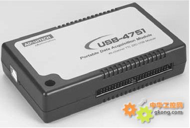

产品名称: USB-4751/4751L 48/24通道TTL DI/O USB模块
型  号: USB-4751/4751L
价  格:
品  牌: 研华(Advantech)
兼容USB 1.1/2.0
便携式设计
总线供电
48/24 TTL数字I/O线
8255 PPI仿真模式0
缓冲电流,用于提供比8255高的多的驱动能力
中断处理
定时器/计数器容量
支持干、湿触点
50针Opto-22兼容接口
适合DIN导轨安装
锁紧式USB电缆用于紧固连接
概述
USB-4700系列包含了真正的即插即用数据采集模块,因此无需再打开您的计算机机箱来安装板卡。仅需插上模块,便可以采集到数据。USB-
4751/4751L是一个带有USB总线的48/24位数字I/O模块.它的48/24位被分为6/3组8位I/O接口.用户可以通过软件配置每个端口为输入或输出. USB-4751/USB-4751L也提供了一个计数器和3个16位的定时器, 它可以组合成一个32位定时器。
规格
数字输入
通道 48/24 (共享输出)
兼容性 5 V/TTL
输入电压 逻辑0: 最大0.8V
逻辑1:最小2V
数字输出
通道 48/24 (共享输出)
兼容性 5 V/TTL
输入电压 逻辑 0: 最大0.4 V
逻辑 1: 最小2.4 V
输出容量 汇电流: 0.4 V @ 8 mA
源电流: 2.4 V @ 4 mA
计数器/定时器
通道 3
分辨率 2×16位计数器,或1×32位计数器
1×16位事件计数器
兼容性 5 V/TTL
最大输入频率 10 MHz
一般规格
总线类型 USB 1.1/2.0
I/O连接器 50针IDC连接器, 针的排列完全兼容于Opto-22
I/O 模块支架
尺寸 (L x W x H) 132 x 80 x 32 mm
功耗 典型: 5 V @ 200 mA
最大: 5 V @ 300 mA
工作温度 0 ~ 60° C (32 ~ 140° F) (参考 IEC 68-2-1, 2)
存储温度 -20 ~ 70° C (-4 ~ 158° F)
存储湿度 5 ~ 95% RH,无凝结(参考 IEC 68-2-3)
订货信息
USB-4751 48通道TTL数字I/O USB模块
USB-4751L 24通道TTL数字I/O USB模块
