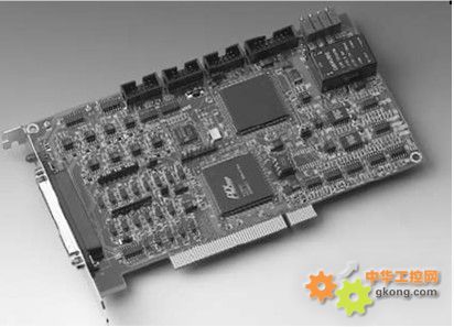

PCI-1242 研华4轴脉冲型伺服电机运动控制卡
主要特点

产品介绍
pci-1242通过使用DDA(数字微分分析器)算法发送每个轴的脉冲,从而实现了4轴的异步控制,它可以保证每轴的平均运动。在脉冲输出控制下,他可以通过编码器的输入端口读出电机的编码器数值。在对每一周的控制中,它有一整套传感器输入点,其中包括原点、正位置极限点和负位置极限点。同时它也有一个伺服开信号输出点、位置准备输出点和一个急停输入点。为了方便高级应用,我们提供了WindowsDLL驱动软件和用户友好的例子来减少你的编程负担。除此之外,通过一个免费携带的PCI-1242运动工具软件,您可以完整的配置和方便的诊断。
