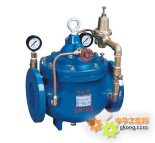

产品名称: 减压阀
型  号: 200X
品  牌: 上海尼必可
200X减压阀是一种用于消防用水与生活用水并联的供水系统中,用来调配供水方向的阀门。当火灾发生时,消防急需大量用水,立即切断生活用水,确保足够的消防用水;当消防停止用水压力减小时,阀门自动打开,呈常开状态,恢复生活供水。该阀使系统无须另设专门的消防单独供水管网,大大地节约了建设成本和用水量。阀门控制灵敏度高,安全可靠,调试简便,使用寿命长。
200X减压阀原理
  水利控制阀就是水压控制的阀门,水力控制阀由一个主阀及其附设的导管﹑导阀﹑针阀﹑球阀和压力表等组成。根据使用目的﹑功能及场所的不同可演变成遥控浮球阀﹑减压阀﹑缓闭止回阀﹑流量控制阀﹑泄压阀﹑水力电动控制阀、水泵控制阀、压差旁通阀、紧急关闭阀、液力自动阀等。    200X减压阀前要安装过滤器,并应便于排污的要求。
  水利控制阀是一种利用水自润式阀体,无须另加机油润滑,如遇主阀内零部件损坏时,请按下列指示进行拆卸  但在工程中应用水力控制阀时,还存在一定误区,如阀的适用条件,阀的设计选用要求,安装要点等,为此,本文拟以 CECS 标准《水力控制阀应用设计规程》为基础,结合本人的体会来阐述上述诸方面的问题。
水利控制阀阀设计选用要点
( 1 )工程式中应用的水力控制阀是经过制造厂检验合格,各种标识齐全,技术资料符合要求的产品。
( 2 )根据功能要求,选择阀门种类,再根据管道输送介质、温度、建筑标准和业主 要要求 等,确定阀门的阀体和密封部位的材质。常用的阀 体材料有铸铁 、铜铁、铜、塑料等。常用的密封面和衬里材料有铜合金、塑料、钢、硬质合金、橡胶等。阀 体材料应与管道材料相匹配。
( 3 )阀门的公称压力有0.6、1.0、1.6、2.5和4.0MPa等不同级别,管道输送的介质,其工作压力应小于阀门的公称压力值。
( 4 )工程中水力控制阀的设置应当有足够的空间,以便管理、操作、安装和维修,并应符合管路对阀门的要求。
( 5 )管路采用法兰连接时,应采用法兰连接的水力控制阀;管路采用沟槽式连接时,应采用沟槽式连接的水力控制阀。
( 6 )水利控制阀应设置在介质单向流动的管路上。
( 7 )水利控制阀主阀体上的箭头方向必须与管路系统流向一致。
( 8 )接水力控制阀管段不 应有气堵 、气阻现象。在管网最高位置 等存气段 应设置自动排气阀。
( 9 )阀门水平安装时,阀盖、阀杆应朝上。垂直安装时,阀盖、阀杆应朝外。
( 10 )阀门安装前应做强度和严密性试验。
( 11 )阀门的强度和严密性试验应符合以下规定。
A、阀门的强度试验压力为公称压力的1.5倍;
B、阀门的严密性试验压力为公称压力的1.5倍;
C、试验压力在试验持续时间内应保持不变,且壳体填料及阀瓣密封面无渗漏;
D、阀门试验持续时间按上表。
