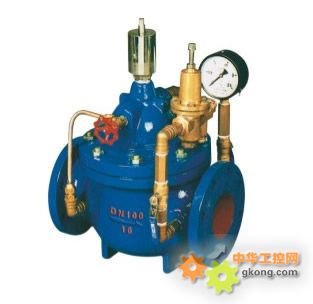

400X流量控制阀,是一种采用高精度先导式方式控制流量的多功能阀门。适用于配水管需控制流量和压力的管道中,保持预定流量不变,将过大流量限制在一个预定直,并将上游高压适当减低,即使主阀上游的压力发生变化,也不会影响主阀下游的流量。该阀一改常规节流阀使用孔板或纯机械地减小流域面积的理,利用相关导阀,最大限度地减少能力在节流过程中的损失。如遇紧急情况400X流量控制阀可以截止流量,避免损失。控制灵免度高,安全可靠,调试简便,使用寿命长。
流量控制阀结构特点和用途
     400X流量控制阀由主阀、流量调节阀、针阀、导阀、球阀、微形过滤器和压力表组成水力控制接管系统。利用水力自动操作,控制和调节主阀开度,使通过主阀的流量保持不变。
本产品利用水力自力控制,不需要其它装置和能源,保养简便,流量控制稳定。
本系列阀门产品广泛用于高层建筑、生活区等供水管网系统及城市供水工程。
流量控制阀工作原理
  当阀门从进口端给水时,水流过针阀进入主阀控制室,并经过导阀、球阀流出主阀控制室到出口,此时主阀处于全开或浮动状态。调定主阀上部的流量调节阀,可为主阀设定一定开度。调节针阀开度和调节导阀弹簧压力,即可使主阀开度保持在设定开度,并在压力变化时导阀进行自动调节,保持流量不变。
