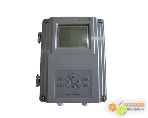

产品名称: 油井远程测控终端(RTU)
型  号:
价  格:
品  牌: 蓝迪(LAND)
  —产品描述
    本RTU(油井远程测控终端)适用于油水井单井的远程测控。RTU及下属的各个传感器都嵌入微功耗无线采集单元,因此单井的载荷、位移、油压、套压、温度、流量、报警等都可以无线采集。对上位机(测控中心)可以使用GPRS、CDMA或其他无线通讯方式,构成诸多油水井的集群测控。
 —产品功能及技术指标
● 可以无线采集示功图
  冲次范围1-12冲/分(高冲次可以单独选定)
l位移量程:不受限制
l载荷量程:3T、5T、10T、12T、15T(需根据抽油机机型选配)
● 可以无线采集6路模拟量(分辨率4095),也可直接采集压力温度数据(需配套相应的无线数传压力计);
● 可以无线采集4路开关(曲柄销子)报警量;
● 可以无线采集一路电磁流量的瞬时值及累计值(目前支持浙江苍南流量计或天信流量计);
● 可以无线采集一路翻斗流量计或其他计数脉冲计数;
● 可以有线采集电参量瞬时值(三相电压、三相电流、三相功率、总功率、功率因数、有功电度);
● 可以与示功图同步采集总功率、无功功率、功率因数曲线;
● 可以与示功图同步采集3相电流曲线(144点);
● 可以采集一个机器周期的压力曲线(模拟量1,与示功图不同步);
● 可以提供5个继电器无源触点输出,可作启井、停井、声光报警、故障停机、两级调速之用;
● 可以存储500井次(示功图、总功率、电流、压力曲线)的数据,当数据存满后则顶替最早的数据;
● 小无线传输距离:空旷地不低于50米;
● 具有标准RS232或RS485接口;
● 使用温度范围:+55℃至-25℃,当在高寒地区使用时应该加装温度控制器;
● 工作模式可设为RTU依次轮询或各采集模块主动上报模式,当被测参量多时建议采用各采集模块主动上报模式;
● RTU具有利用功图计算液面功能;
● 具有停井主动上报功能;
● 具有开关量报警主动上报功能。
