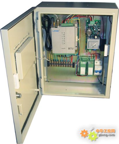

   —产品功能
●监测功能
采集设备有:流量计、脉冲水表、液位变送器、雨量传感器、压力变送器、温度变送器、电流变送器、电压变送器、其它智能仪表。
●控制功能
继电器控制输出;
模拟量4-20mA输出。
●传输功能
内嵌GPRS/CDMA模块,实现采集、控制、无线传输于一体。
●数据接口
模拟量信号输入:4-20mA、0-5V;
模拟量信号输出:4-20mA、0-5V;
数字信号输入:脉冲信号、电平信号、干触点信号;
数字信号输出:继电器信号输出,承载电流<5A;
数字接口输入:1路RS232/RS485接口,可接用户智能仪表。
●通信协议
标准MODBUS-RTU协议,支持组态软件,如:亚控、力控、杰控、紫金桥等多家组态软件;
蓝迪68协议:自定义。
●抄表功能
内嵌多种厂家仪表协议,统一数据主动上报格式,降低上位机开发难度。
●数据存储功能
采集数据定时存储,存储周期可任意设置;
1M BYTES flash存储空间,存储记录条数不小于10万条。
●数据补招功能
当设备本次的上报由于移动网络等其他原因无法成功时,本次的采集数据会自动保存,在下次上报时一起报到监控中心。
●设备报警功能
监测数据超限报警;
设备防拆、防盗报警。
  —技术指标
●工作模式:定时主动上报,上报周期可任意设置、监测数据超限时立即上报;中心问答式上报;
●工业时钟:内置工业时钟,自动校时;
●上报方式:数据可以上报到1个监控中心,也可以同时上报到4个监控中心;
●数据间隔:采样时间间隔、存储时间间隔、上报时间间隔可任意设置;
●采集精度:模拟量:≤0.5%、脉冲量:≤0.01%、通信误码率:≤10-4;
●采集分辨率:24bit;
●参数设置:本地串口设置、远程参数设置;
●远程维护:终端程序可以远程升级。
●供电方式:市电220V、太阳能供电、电池组供电;
●供电电源:DC+5V~+24V;
●工作电流:DC+12V 待机<20mA、发射<200mA。
