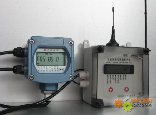

  电池供电遥测终端(BTU)是针对市场需求而研发的集成了信号采集、过程IO控制和无线数据通信于一体的高性能测控装置,采用超低功耗技术,使用一次性锂电池供电,现场不需要电源就可以直接实时采集标准变送器信号或仪表输出的模拟信号,电平信号、干触点、脉冲信号等,具备上下限自动检测实时报警的功能,是过程信号实施无线监控的最佳手段。
  —产品主要功能
● 监测功能
采集设备有:水位计、雨量筒、流量计、脉冲水表、压力变送器、温度变送器、其它智能表。
● 数据接口
模拟量信号输入:4-20mA、0-5V输入电流或电压信号;
开关量信号输入:开关量、脉冲信号;对于脉冲水表可以实现正向、反向计量;
数字信号输入:1路RS485接口,可接用户智能仪表。
● 通信协议
标准MODBUS-RTU协议,支持组态软件,如:亚控、力控、杰控、紫金桥等多家组态软件;
蓝迪68协议:自定义。
● 抄表功能
内嵌多种厂家仪表协议,统一数据主动上报格式,降低上位机开发难度。
● 升压功能
设备具有内部升压功能,能为现场其它设备提供5VDC、12VDC、24VDC电源。
● 显示功能
液晶显示现场监测的数据和工作参数,如:压力、流量、电池电压、时间、工作状态等;
● 数据存储功能
采集数据定时存储,存储周期可任意设置;
1M BYTES flash存储空间,存储记录条数不小于10万条。
● 数据补招功能
当设备本次的上报由于移动网络等其他原因无法成功时,本次的采集数据会自动保存,在下次上报时一起  报到监控中心。
● 设备报警功能
监测数据超限报警;
设备防拆、防盗报警;
电池电压低报警,提醒用户更换电池;
水表倒流报警。
   —技术指标
● 工作模式:定时主动上报,上报周期可任意设置、监测数据超限时立即上报;
● 工业时钟:内置工业时钟,自动校时;
● 报方式:数据可以上报到1个监控中心,也可以同时上报到4个监控中心;
● 数据间隔:采样时间间隔、存储时间间隔、上报时间间隔可任意设置;
● 采集精度:模拟量:≤0.5%、脉冲量:≤0.01%、通信误码率:≤10-4;
● 采集分辨率:24bit;
● 量程转换:自动进行量程转换和上下限判断;
● 参数设置:本地串口设置、远程参数设置;
● 供电方式:自供电(2*3.6V串联)一次性锂电池供电,根据用户使用条件,可以选配电池容量的大小;
● 工作电流:休眠<50uA、发射<200mA;
● 电池寿命:标配(2*3.6V)一次性锂电池供电,数据发送>10000条;
● 防护等级:IP68,防水、防尘。
