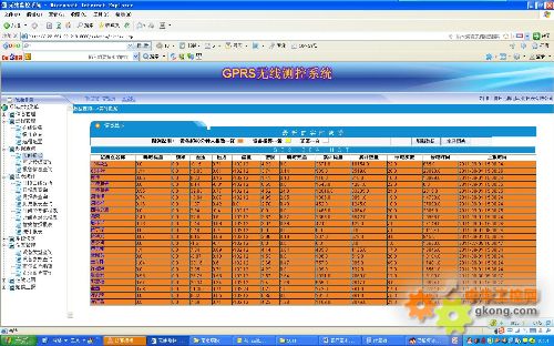

    管网无线压力表是针对市场需求而研发的集成了信号采集、过程IO控制和无线数据通信于一体的高性能测控装置,采用超低功耗技术,使用一次性锂电池供电,现场不需要电源就可以直接实时采集标准变送器信号或仪表输出的模拟信号,电平信号、干触点、脉冲信号等,具备上下限自动检测实时报警的功能,是过程信号实施无线监控的最佳手段。

◆ 工作模式:定时主动上报,上报周期可任意设置、监测数据超限时立即上报;
◆ 工业时钟:内置工业时钟,自动校时;
◆ 上报方式:数据可以上报到1个监控中心,也可以同时上报到4个监控中心;
