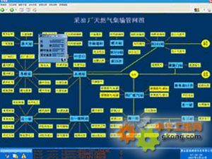

    管网无线压力表是针对市场需求而研发的集成了信号采集、过程IO控制和无线数据通信于一体的高性能测控装置,采用超低功耗技术,使用一次性锂电池供电,现场不需要电源就可以直接实时采集标准变送器信号或仪表输出的模拟信号,电平信号、干触点、脉冲信号等,具备上下限自动检测实时报警的功能,是过程信号实施无线监控的最佳手段。
 —产品应用领域
◆ 城市供水管线压力、流量监测
◆ 城市燃气管线压力、流量监测
◆ 管线泄露监测系统
◆ 储槽、储罐压力监测
◆ 油井压力监测
