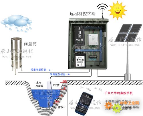

    自动无线雨量站是针对水文、气象部门专门开发的一款无线雨量计,此款产品集成了信号采集、无线数据通信于一体的高性能监测装置,采用超低功耗技术,使用一次性锂电池供电,现场不需要电源就可以直接实时采集雨量或液位信号。

采集设备有:翻斗式雨量筒、数字式雨量筒。
