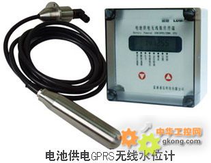

产品名称: 无线水位计
型  号:
价  格:
品  牌: 蓝迪(LAND)
   —产品描述
    电池供电GPRS/CDMA 无线水位计是将水位测量、存储和无线传输三大单元有机结合为一体,实现管道井、河流、地下水、水库、水池水位的连续动态测量,并向监控中心自动上报水位信息。同时内部具有大容量存储空间,连续存储水位测量数据,构成连续自计式水位计,水文、水利和供水系统实现水位动态静态测量的可靠手段,为防汛指挥部门提供及时可靠的防洪调度依据。
