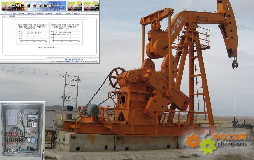

    示功图是机采井的一个重要指标,示功图反应的是承受在光杆上的力,通过一个冲程内力的变化,可以了解到抽油机和油井底下的情况,也可以通过示功图对产油量和动液面进行分析。示功图的获取需要获取光杆上的载荷和位移数据,很多厂家是采用在抽油机支架的支点处安装角位移传感器,在方卡子和悬绳器之间的光杆上安装载荷传感器,用信号线将角位移和载荷传感器连接,这样由于驴头的不断运动,风沙等自然条件的影响,可靠性难以得到保障。蓝迪公司采用加速度传感器测量载荷在一个冲程内对应的位移,计算出一个功图数据后将数据以无线方式发送到RTU主机,或者直接将数据通过GPRS发送到监控中心,设备采用微功耗设计、电池供电,所有设备集成在一个小盒内,跟着驴头上下运动。
  —产品应用领域
◆ 自动化油田建设
◆ 油田油井监测
  —产品功能
◆ 示功仪终端将载荷和位移传感器集成在一起,用加速度传感器测位移,用电池供电,一节电池可以用2年以上。
◆ 示功仪安装在方卡子和悬绳器之间,采集到载荷、位移、冲程、冲次、工作时率等参数后,以无线方式和RTU通信。量程可以选择,最大量程250KN。
◆ 示功仪可以和RTU主机一起使用,采集的数据在RTU主机上显示,也可以直接通过GPRS向监控中心发送数据。
