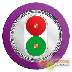

西门子紫色双芯屏蔽电缆详细参数:
电气数据
单位长度阻尼量
  • 9.6 kHz 时 / 最大值
0.0025 dB/m
  • 38.4 kHz 时 / 最大值
0.0040 dB/m
  • 4 MHz 时 / 最大值
0.022 dB/m
  • 16 MHz 时 / 最大值
0.042 dB/m
波阻
  • 额定值
150 Ω
  • 9.6 kHz 时
270 Ω
  • 38.4 kHz 时
185 Ω
  • 3 MHz ... 20 MHz 时
150 Ω
相对对称公差
  • 9.6 kHz 时的波阻
10 %
  • 38.4 kHz 时的波阻
10 %
  • 3 MHz ... 20 MHz 时的波阻
10 %
单位长度的回路电阻 / 最大值 110 Ω/km
单位长度的屏蔽电阻 / 最大值 9.5 Ω/km
每一长度的容量 / 在1 kHz时 28.5 pF/m
工作电压
  • 有效值
100 V
机械数据
电线数量 2
屏蔽层规格 重叠的铝胶合箔,包裹镀锡铜线制成的屏蔽编织层
FastConnect 是
外径
  • 内导体
0.65 mm
  • 芯线绝缘
2.55 mm
  • 电缆内部护套
5.4 mm
  • 电缆护套
8 mm
外径的对称公差 / 电缆护套 0.4 mm
材料
  • 芯线绝缘
PE
  • 电缆内部护套
PVC
  • 电缆外皮的
PVC
颜色
  • 数据线的芯线绝缘
红色 / 绿色
  • 电缆护套
紫色
弯曲半径
  • 一次性弯曲时 / 许可最小值
37.5 mm
  • 多次弯曲时 / 许可最小值
75 mm
拉力负荷 / 最大值 100 N
单位长度重量 80 kg/km
许可的环境条件
安装时
  • 运行期间
-40…+75 °C
  • 在储存期间
-40…+75 °C
  • 在运输期间
-40…+75 °C
  • 最小值
-40…+75 °C
  • 备注
20 Cel 时测量电气属性,根据 DIN 47250 第 4 部分或 DIN VDE 0472 进行检查
耐化学性
  • 防油脂
耐抗力受条件影响
  • 防水
耐抗力受条件影响
放射折射性 / 抵抗 UV 射线 耐抗力
产品特点、功能、组件 / 概述
产品特点
  • 无卤素
否
是
标准、规范、许可
UL/ETL 列表 / 300 V 评级中 是:c(UL)us, CMG / CL3 / Sun Res
资格证明
  • CE标识
是
  • UL许可证
是
  • 与 RoHS 一致
是
船级社
  • American Bureau of Shipping Europe Ltd. (ABS)
否
  • Bureau Veritas (BV)
否
  • Det Norske Veritas (DNV)
否
  • Germanischer Lloyd (GL)
否
  • Lloyds Register of Shipping (LRS)
否
否
  • Polski Rejestr Statkow (PRS)
否
