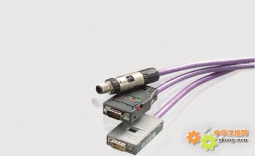

西门子电缆 详细参数:
产品概述:
  • 用于不同应用区域的不同类型(例如,地下电缆、拖曳电缆、危险区域(Zone 1 和 Zone 2))
  • 双层屏蔽,抗干扰性能好
  • 阻燃总线连接电缆(不含卤素)。
  • 由于电缆上印有以米表示的长度标记,因此易于确定长度
  • UL 认证
  • 由于特殊的总线电缆,有很广的应用范围。
  • 由于使用了双层屏蔽电缆和集成式接地技术,网络具有抗干扰功能。
  • 采用 FastConnect (快速连接) 电缆,连接器连接简单又快速,从而节省了时间。
  • 产品中不含硅硐,因此特别适用于汽车工业 (如上釉流水线)。
产品应用范围:
为了构建 PROFIBUS DP 网络,提供有不同类型的电缆,可满足不同类型应用的要求。一般地,应该使用所列出的电缆。有关网络组态的详细信息,请参见 PROFIBUS 网络手册。
UL 认证
用于网络电缆的 UL 列表(安全标准)对于美国和加拿大市场尤为必需。根据电缆敷设在建筑物中位置来决定适当的认证要求。这适用所有电缆,这些电缆从一个机器敷设到一远程控制柜,位于电缆架上并保护着建筑物。通过 UL 认证的电缆在其名称后面附加字母“GP”(通用)。
Ex认证
用于本质安全 PROFIBUS DP 应用的电缆在其名称后面附加字母“IS”(本质安全)
产品设计:
屏蔽的双绞电缆,圆形截面
所有 PROFIBUS 总线电缆的特点:
  • 因为双屏蔽作用,这些电缆特别适合用于易受电磁干扰的工业环境中。
  • 通过总线电缆外皮和总线端子上的接地端子,能实现系统范围内的接地方案。
  • 印有以米表示的标记
电缆类型
全新的快速连接(FC)总线电缆为径向对称设计,可使用剥线工具。以此,可以快速、简便地安装总线接头。
  • PROFIBUS FC 标准电缆GP:
    标准总线电缆专门为快速安装而设计的
  • PROFIBUS FC 标准电缆 IS GP:
    具有特殊设计的标准总线电缆,用于快速安装本质安全分布式 I/O 系统
  • PROFIBUS FC 快速连接高强度电缆:
    专门设计用于腐蚀环境和苛刻机械负荷条件
  • PROFIBUS FC 食用电缆:
    该种电缆使用 PE 外套材料,因此适用于食品和烟草行业。
  • PROFIBUS FC 接地电缆:
    专用于地下敷设。它不同于装备有附加外套的 PROFIBUS 总线电缆
  • PROFIBUS FC软电缆
    柔性(绞合导线)、无卤素总线电缆,带聚氨酯护套,可偶然移动
  • PROFIBUS FC 拖缆:
    专用于在拖缆中强制运动控制的总线电缆,例如在连续运动的机器部件中(绞合导线)
  • PROFIBUS FC FRNC 电缆:
    双芯屏蔽,阻燃设计,无卤总线电缆,有一个共聚物外壳 FRNC(阻燃无腐蚀)
不采用快速连接技术的总线电缆(取决于结构类型)
  • PROFIBUS 彩色电缆:
    软总线电缆(成束线),用于花彩线。
    用于圆电缆,推荐用于电缆运输车模式
  • PROFIBUS 扭转电缆
    高度灵活用总线电缆:
    用于移动机器部件的拖缆(绞线)
    (在长 1 m电缆上能至少扭转 500 万次,± 180º)
  • PROFIBUS 混合电缆 GP:
    适合拖曳的坚固混合电缆,带有两条用于数据传输的铜导线和两条用于 ET 200pro 的电源的铜导线
  • SIENOPYR FR 船用电缆
    无卤素、抗踩压、阻燃、经过船级社认证的光纤电缆,可安装在船甲板及船舱内。按米销售
可配DP接头:
总线连接器
6GK1 905-6AA00 快速剥线工具
6ES7 972-0BA50-0XA0 快速连线网络接头(不带编程口)
6ES7 972-0BB50-0XA0 快速连线网络接头(带编程口)
6ES7 972-0BA12-0XA0 90度网络接头(不带编程口)
6ES7 972-0BB12-0XA0 90度网络接头(带编程口)
6ES7 972-0BA41-0XA0 35度网络接头(不带编程口)
6ES7 972-0BB41-0XA0 35度网络接头(带编程口)
6GK1 500-0EA02 无角度网络接头(不带编程口)
6GK1 500-0FC00 无角度快速连线网络接头(不带编程口)
