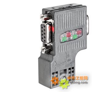

6ES7972-0BA12-0XA0 90度网络接头(不带编程口)
90°无编程口 6ES7972-0BA12-0XA0 总线接头
90°带编程口 6ES7972-0BB12-0XA0 总线接头
35°无编程口 6ES7972-0BA41-0XA0 总线接头
35°带编程口 6ES7972-0BB41-0XA0 总线接头
90°无编程口 6ES7972-0BA50-0XA0 总线接头
90°带编程口 6ES7972-0BB50-0XA0 总线接头
总线接头 6ES7972-0BA52-0XA0
总线接头 6ES7972-0BB52-0XA0
总线接头 6GK1500-0FC00
总线接头 6GK1500-0EA02
产品描述
SIMATIC DP, 总线连接器,用于PROFIBUS,高达12 MBIT/S,90度出线电缆(W X H X D):15,8 X 54 X 34 MM,端接电阻,带隔离
