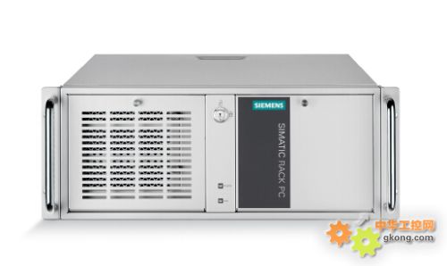

采用 Intel® Core™ i 处理器的新型 SIMATIC IPC347D 架式 PC 现已上市发布,具有较高性价比。
新型 SIMATIC IPC347D 具有:
- 高性价比以及
- 高计算能力(Core™ i 处理器技术)
目前已上市发布。
机械设计
基本设计:
配置形式:
IPC347D 将从仓库交货,仅具有 4 中固定配置:
- 全金属 19 英寸外壳(4 HU),前面喷漆
- 可进行伸缩导轨安装
- 水平安装
- 具有一个可锁前盖,用于在得到允许时接触前面控制部件(复位、电源)、USB 接口、前面风扇和尘土过滤器
- PC 板卡固定器保证安全运行与运输
- 通过带过滤器的过压通风装置实现防尘
- 用于安装驱动器的 4 个插槽
- 前面:3 x 5.25 英寸
- 内部:1 x 3.5 英寸
- 内置图形卡:Intel® HD Graphics/Intel® HD Graphics 2500,集成在微处理器中,高达 1920 x 1200
像素,60 Hz,32 位彩色画质
- 接口:
- 2 x Ethernet (RJ45)
- 6 x USB 2.0:4 x 后面,2 x 前面
- 1 x DVI-D,1 x VGA,2 x COM,2 x PS/2
- 音频接口:Line In、Line Out、Micro
- 7 个扩展用空闲插槽(全长度):
- 4 x PCI
- 1 x PCI-Express x16
- 1 x PCI-Express x8 (1 排)
- 电源:100...240V AC,50...60 Hz
具体的4个订货号如下:
6AG4012-0AA11-0XX0
6AG4012-0AA22-0XX0
6AG4012-0CA22-0XX0
6AG4012-0CA22-0BX0
