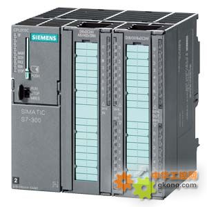

Overview
带集成数字量输入/输出以及第二个串口的紧凑型 CPU
满足工厂对高处理性能和相应时间的要求
带技术功能
CPU 运行需要 SIMATIC 微存储卡 (MMC)。
Overview
6种紧凑型CPU(带有集成的技术功能和集成I/O)
6种CPU可在-25°C 至 +60°C的扩展的环境温度范围中使用
具有不同的性能等级,满足不同的应用领域。
Area of application
提供有以下紧凑型 CPU:
CPU 312C,具有集成数字量 I/O 以及集成计数功能的紧凑型 CPU
CPU 313C,具有集成数字量和模拟量 I/O 的紧凑型 CPU
CPU 313C-2 PtP,具有集成数字量 I/O 、2个串口和集成计数功能的紧凑型 CPU
CPU 313C-2 DP,具有集成数字量 I/O 、PROFIBUS DP 接口和集成计数功能的紧凑型 CPU
CPU 314C-2 PtP,具有集成数字量和模拟量 I/O 、2个串口和集成计数、定位功能的紧凑型 CPU
CPU 314C-2 DP,具有集成数字量和模拟量 I/O、PROFIBUS DP 接口和集成计数、定位功能的紧凑型 CPU
Area of application
CPU 313C-2 PtP 是一种紧凑型 CPU,用于对处理性能和响应速度要求很高的系统。使用集成数字量 I/O,可实现与过程的直接连接;使用第二个串口,可以与其它的外围设备相连接,例如打印机、条形码扫描器等。
集成技术工程的其他用途包括:
计数
频率测量
周期测量
脉宽调制
PID 控制
Design
CPU 313C-2 PtP 安装有:
微处理器;
处理器处理每条二进制指令的时间可达 70 ns。
扩展存储器;
128 KB 高速 RAM (相当于大约 42 K 的指令)用于执行相关的程序部分,为用户程序提供充分的空间;
SIMATIC 微型存储卡(最大 8 MB)作为程序的装载存储器,还允许将项目(包括符号和注释)存储在 CPU 中。
灵活的扩展能力;
多达 31 个模块,(4排结构)
MPI多点接口;
集成 MPI 接口最多可以同时建立与 S7-300/400 或编程器、PC、操作员面板的 8 路连接。在这些连接中,始终分别为 PG 和 OP 各保留一个连接。通过“全局数据通讯”,MPI可以用来建立最多16个CPU组成的简单网络
第二个串行接口 PtP;
该串口用于连接其它外设,诸如:扫描仪、称重系统等。
内置输入/输出;
16个数字量输入(均可用于报警处理)和16个数字量输出。
Functions
口令保护;
用户程序使用密码保护,可防止非法访问。
块加密;
函数 (FC) 和功能块 (FB) 可以通过 S7-Block Privacy,加密存储于 CPU 以保护专有技术。
诊断缓冲;
诊断缓冲区中可存储最后 500 条错误和中断事件,其中的 100 条事件可以长期存储。
免维护的数据后备;
如果发生断电,则可通过 CPU 将所有数据(最多达 64 KB)自动写入到 SIMATIC 微型存储卡(MMC 卡)上,且将在再次通电时保持不变。
可参数化的特性
可以使用 STEP 7 对 S7 的组态、属性以及CPU的响应进行参数设置:
概述;
定义名称、系统 ID 和位置 ID
MPI多点接口;
定义站地址
启动;
定义 CPU 的启动特性和监视时间
循环/时钟存储器;
定义最大的扫循环描时间和负载设置时钟存储器地址
记忆性;
定义具有保持功能的存储位、计数器、定时器和数据块的数量
日时钟中断;
设定起始日期、起始时间和间隔周期
周期中断;
周期设定
系统诊断;
确定诊断消息的处理和范围
时钟;
设定AS内或MPI上的同步类型
防护等级;
定义程序和数据的访问权限
通讯;
保留连接源
PtP 接口;
设置地址和基本参数ASKII 和 3964(R) 协议的参数设置
数字量输入/输出
设置地址、输入继电器和过程中断。
集成功能“计数器”
设定地址,以及“连续计数”、“单次计数”、“周期计数”、“频率测量”和“脉宽调制”模式下的参数分配。
集成“规则”功能
显示功能与信息功能
状态和故障指示;
发光二极管显示,例如,硬件、编程、定时器或I/O出错以及运行模式,如RUN、STOP、Startup。
测试功能;
可使用编程器显示程序执行过程中的信号状态,可以不通过用户程序而修改过程变量,以及输出堆栈内容。
信息功能;
通过编程器以文本形式为用户提供存储能力信息、CPU的运行模式,以及主存储器和装载存储器当前的使用情况、当前的循环时间和诊断缓冲区的内容。
集成的通讯功能
编程器/OP 通讯
全局数据通讯
S7 基本通讯
S7 通讯(只是服务器)
集成功能
计数器;
3个计数器(最高30kHz),具有独立方向的比较器,可直接连接到24V增量编码器。
3通道频率测量;
允许进行频率测量(高达 30 kHz),例如,测量轴速或吞吐量(每个测量周期内的件数)。
周期测量
3个通道。可测量计数信号的周期时间,计数频率最高为 1 KHz。
脉宽调制;
3个输出可直接连接控制阀、执行器、开关设备、加热装置等,例如采样频率为 2.5 kHz。 可设置周期长度并可在运行时修改占空比。
报警输入(所有数字量输入);
报警输入可以检测过程事件,并在最短的时间内触发响应。
