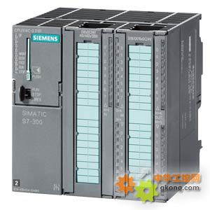

西门子紧凑型CPU314C-2DP订货号6ES7314-6CH04-0AB0
西门子紧凑型CPU314C-2DP详细说明:
Overview
带集成数字量和模拟量输入/输出和PROFIBUS DP主站/从站接口的紧凑型CPU
