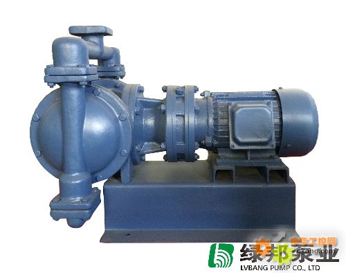

一、DBY型电动隔膜泵概述:
DBY型电动隔膜泵是 一种新型的泵类,近年来,在隔膜材质上取得了突破性的进展。本泵应用于石化、陶瓷、冶金等行业,这种泵的主要特点是不需灌引水。直径 在10毫米以下的颗粒、泥浆等均可以毫不费力地通过。由于隔膜将被输送介质和传动机械件分开,所以介质绝对不会向外泄漏,且泵本身无轴封,使用寿命大大延 长。根据不同介质,隔膜分为氯醇橡胶、氟橡胶、丁晴橡胶等,完全可以满足不同用户的要求。
二、DBY型电动隔膜泵特点:
1、不需灌引水。
2、通过性能好,直径在10毫米以下的颗粒、泥浆等均可以毫不费力地通过。
3、由于隔膜将被输送介质和传动机械件分开,所以介质绝对不会向外泄漏;且泵本身无轴封,使用寿命大大延长;根据不同介质,隔膜可分为氯丁橡胶、氟橡胶、丁晴橡胶、聚四氟已烯、特氟龙(F46)等,可以满足不同客户的要求。
4、泵体介质过流部分,可根据用户要求不同,分为铸铁、不锈钢、衬胶、铝合金,电机可分普通电机、防爆电机、减速电机和电磁调速电机。
DBY型电动隔膜泵隔膜片不同材质用途说明:
1、铸铁、铝合金泵原配膜片、球、球座为丁晴橡胶。不锈钢泵原配膜片、球、球座为氯丁橡胶。
2、隔膜片材质的用途:
● 丁晴橡胶材质:耐汽油、机油及中弱性腐蚀液体。
● 氯丁橡胶材质:耐各种酸性、碱性液体。
● 氟橡胶材质:耐酸碱、甲苯等各种有机溶液。
● 聚四氟乙烯和四六乙烯:耐强酸、强碱及各种有机溶剂。
3、注意该泵使用介质选用不同的膜片、球、球座等。
4、如需配电磁调速电机或特殊材质及要求配氟橡胶及F46膜片另行计价。
