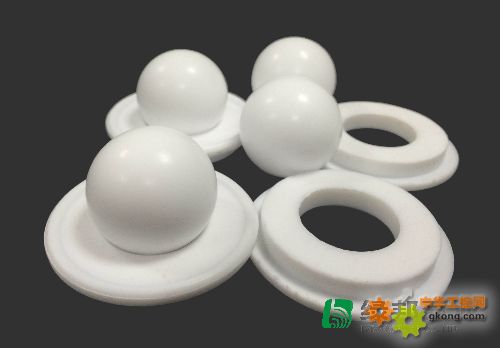

四氟密封球、四氟密封球座是绿邦泵业一般配置于不锈钢隔膜泵以及工程塑料隔膜泵上。其材质为聚四氟乙烯,俗称“铁氟龙,特氟龙",英文缩写PTFE,聚四氟乙烯广泛应用于各种需要抗酸碱和有机溶剂的,它本身对人没有 毒性。
绿邦不锈钢气动隔膜泵、工程塑料气动隔膜泵的膜片、球、球座默认材质、数量配置:丁腈或者氯丁隔膜片(2片),F46(材质名称:聚全氟乙丙烯)隔膜片(2片),四氟材质密封球(4个),四氟材质球座(4片)。
绿邦泵业隔膜泵提供几种不同材质的隔膜片供您选择,分别是:丁晴橡胶膜片,氯丁橡胶膜片,聚四氟乙烯膜片以及F46隔膜片。
密封球、密封球座的材质分别有:丁晴橡胶,氟丁橡胶,聚四氟乙烯。
您可根据不同工况、成本预算选择不同的材质的隔膜片,密封球及密封球座。
注:绿邦气动隔膜泵QBY-10,QBY-15的密封球为304不锈钢球,四氟密封球座。
