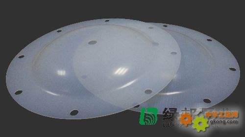

F46隔膜片是绿邦泵业一般配置于不锈钢隔膜泵以及工程塑料隔膜泵上。其更好的抗拉强度和耐蠕变性能使其比四氟隔膜片更加耐用。绿邦泵业隔膜泵所配置的F46隔膜片呈乳白透明色,无味,表面光滑,摸上去有一定脂腻性,柔性抗拉性好,能够轻意弯折而不损坏隔膜片。
绿邦不锈钢气动隔膜泵、工程塑料气动隔膜泵的膜片、球、球座默认材质、数量配置:丁腈或者氯丁隔膜片(2片),F46(材质名称:聚全氟乙丙烯)隔膜片(2片),四氟材质密封球(4个),四氟材质球座(4片)。
绿邦泵业隔膜泵提供四种不同材质的隔膜片供您选择,分别是:丁晴橡胶膜片,氯丁橡胶膜片,聚四氟乙烯膜片以及F46隔膜片。您可根据不同工况、成本预算选择不同的材质的隔膜片,密封球及密封球座。
