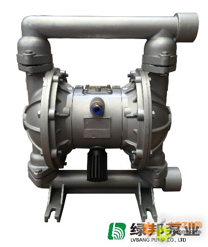

一、铝合金气动隔膜泵特点
1.无需灌引水,具有自吸能力;流道宽敞,通过性能好,允许通过最大颗粒直径达10mm。抽送泥浆、杂质时,对泵磨损甚微;无需润滑,即使空转,对泵也不会有任何影响;
2.扬程、流量可通过气阀开度实现无级调节,流量随背压(出口负载)的变化而自动调整,适合于中高粘度介质的抽送;而离心泵是以类水介质为设计基准,如果用于粘度稍高的介质,则需配套减速机或变频调速器,成本就大大提高了。
3.无需用电,接地后不产生任何火花,在易燃易爆的环境中使用安全可靠且成本低;
4.结构简单、易损件少,后期维护成本低;体积小易于移动,占地面积小,无需地基,安装简便经济,可作为移动式物料输送泵;
5.剪切力低,对流体的搅动小,在输送物理、化学性质比较不稳定的介质中有先天的优势;
6.隔膜将介质与外界完全隔开,输送危害性、腐蚀性介质中优势明显或在一些试验中保证物料不受外界污染;
7.在工况恶劣的地方,如建筑工地、工况企业的废水排放,由于污水的杂质多且成分复杂,管路易于堵塞,这样对于电泵就形成负载过高的情况,电机易发热损坏,气动隔膜泵可通过颗粒并且流量自动可调,管路阻塞时自动停止直至通畅;
8.可输送较粘稠的介质(粘度≤10000cps),可浸没在介质中工作。
9.不锈钢泵体经过酸洗处理,表面干净洁净,泵体采用304不锈钢(可定做201,304,316,316L不锈钢),隔膜片,密封球、球座采用优质四氟,耐强酸强碱。
注:绿邦泵业QBY-25/QBK-25铝合金气动隔膜泵的标准配置:泵(1台),气源接口(1个),消声器(1个),说明书(1份),合格证,泵铭牌;
外包装:木箱包装。

五、QBK气动隔膜泵性能参数
| 型号 |
流量
(m3/h) |
扬程
(m) |
出口
压力
(㎏f/cm2) |
吸程 (m) |
最大允许
颗粒直径
(mm) |
最大供
气压力
(㎏f/cm2) |
最大空气
消耗量
(m3/min) |
材 料 |
| 铝 ZL104 |
不锈钢
1Cr18 Ni9Ti |
铸铁 HT200 |
增强
聚丙烯 |
过滤部
分衬氟 |
| QBY-10 |
0~0.8 |
0~50 |
6 |
5 |
1 |
7 |
0.3 |
| QBY-15 |
0~1 |
0~50 |
6 |
5 |
1 |
7 |
0.3 |
| QBY-25 |
0~2.4 |
0~50 |
6 |
7 |
2.5 |
7 |
0.6 |
| QBY-40 |
0~8 |
0~50 |
6 |
7 |
4.5 |
7 |
0.6 |
| QBY-50 |
0~12 |
0~50 |
6 |
7 |
8 |
7 |
0.9 |
| QBY-65 |
0~16 |
0~50 |
6 |
7 |
8 |
7 |
0.9 |
| QBY-80 |
0~24 |
0~50 |
6 |
7 |
10 |
7 |
1.5 |
| QBY-100 |
0~30 |
0~50 |
6 |
7 |
10 |
7 |
1.5 |
Note: ★=有 /=无
绿邦泵业气动隔膜泵密封球,隔膜片规格表:
气动隔膜泵型号
密封球直径
(mm)
隔膜片直径
(mm)
QBY-10
QBY-15
16 |
139 |
QBY/K-25
QBY/K-40
39 |
228 |
QBY/K-50
QBY/K-65
57 |
340 |
QBY/K-80
QBY/K-100
68 |
452
