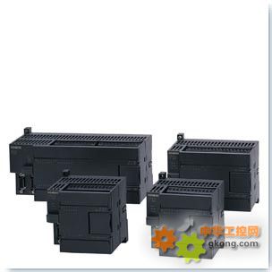

产品名称: 西门子CPU226
型  号: CPU226
6ES7216-2AD23-0XB8 CPU226 DC/DC/DC,24输入/16输出
6ES7216-2BD23-0XB8 CPU226 继电器输出,24输入/16输出
