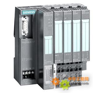

产品名称: 西门子IM151-7 CPU
型  号: 6ES71517AA210AB0
IM151-7 CPU 订货号:6ES71517AA210AB0
这是带有集成 S7-CPU 314 的接口模块,用于 SIMATIC ET 200S 分布式系统
  • 用于 ET 200S 中的高性能控制解决方案
  • 提高设备和机械的系统使用率。
  • 通过 PROFIBUS DP编程
  • 特点是采用了新型的SIMATIC微型存储器卡(MMC)
  • 集成的12Mbit/sPROFIBUS DP从站/MPI接口
  • 根据CPU S7-314集成的CPU
  • 提供有IM 151-7 FO
  • 可以使用带有故障保护功能的接口模块IM 151-7 F-CPU PROFIsafe
  • 也可以使用,因为 IM 151-8(F) PN/DP CPU 带有 PROFINET 接口

IM 151-7 CPU 接口模块的特点是:
  • 微处理器;每条二进制指令的处理时间为 60 ns
  • 128 KB 工作存储器
  • 可以进行高度的模块化扩展, 因而具有最大的灵活性; 在必要的时候,最多可以混合连接 63个 I/O 模块 (电源模块, 电子模块, 工艺模块和 电动机起动器模块)
  • 组合的多点接口 PG, OP/DP, 通过 RS 485 (铜质的 9-针 sub-D 插座) 可配置为 DP 的从站或 MPI
  • 为了保护应用程序不致被没有授权的人员访问,设有密码
  • 块加密:函数 (FC) 和功能块 (FB) 可以通过 S7 块加密功能加密存储于 CPU 以保护专有技术。
  • 诊断缓冲器,用于最新的 500 处故障和中断事件(可保存最后的 100 个输入)
  • SIMATIC MMC
    • 没有电池,无须进行数据备份的维护工作
    • 程序备份(装载存储器)
    • 使用 MMC 进行固件更新
    • MMC 中的外部装入存储器
  • 通过 MMC 更新或通过网络在线更新
  • 设有硬件时钟;可以提供 CPU 的诊断信息帧,并记录日期和时间
  • 集成的通讯功能:
    • 编程器/OP 通讯
    • PROFIBUS DP 从站/MP
    • 全局数据通讯
    • 作为服务器的 S7 基本通讯(利用 I-Put/I-Get,S7-CPU 通过 PROFIBUS 总线从 IM 151-7 CPU 访问数据 )
    • S7 通讯,作为服务器
    • 路由(带有 DP 主站模块)
    • 数据集路由(带有 DP 主站模块)
  • 报警响应时间 (OB40) 少于 10 ms
