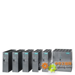

产品名称: 西门子S7-300CPU 312
型  号: 6ES73121AE140AB0
SIMATIC S7-300,CPU 312 带有MPI接口,集成24 V DC 电源,32 K 工作存储区,必须有MMC卡
订货号
6ES7312-1AE14-0AB0
CPU312,32KB
一般信息
工程组态方式
  • ● 编程软件包
STEP 7 V5.5 + SP1 或更高版本,或 STEP7 V5.2 + SP1 或更高版本(带 HSP 218)
电源电压
额定值 (DC)
  • ● 24 VDC
功耗
功耗,典型值
4 W
存储器
工作存储器
  • ● 集成
32 KB
  • ● 用于非易失性数据块的非易失性存储器的大小
32 KB
装载存储器
  • ● 插入式 (MMC),最大值
8 MB
CPU 处理时间
位操作时,典型值
0.1 µs
字操作时,典型值
0.24 µs
定点数运算时,典型值
0.32 µs
浮点数运算时,典型值
1.1 µs
计数器、定时器及其保持性
S7 计数器
  • ● 数量
256
IEC 计数器
  • ● 提供
S7 定时器
  • ● 数量
256
IEC 定时器
  • ● 提供
数据区及其保持性
标志
  • ● 最大数量
256 字节
地址区
I/O 地址区
  • ● 输入
1,024 字节
  • ● 输出
1,024 字节
过程映像
  • ● 输入,可调
1,024 字节
  • ● 输出,可调
1,024 字节
运行小时数计数器
  • ● 数量
1
1.接口
接口类型
集成 RS 485 接口
物理接口
RS 485
功能
  • ● MPI
  • ● DP 主站
  • ● DP 从站
  • ● 点到点连接
通信功能
编程器/OP 通信
数据记录路由
全局数据通信
  • ● 支持
S7 基本通信
  • ● 支持
S7 通信
  • ● 支持
S5 兼容通信
  • ● 支持
√;通过 CP 和可加载 FC
连接数量
  • ● 总计
6
环境条件
工作温度
  • ● 最小值
0 °C
  • ● 最大值
60 °C
组态
编程
编程语言
  • — LAD
  • — FBD
  • — STL
  • — SCL
  • — GRAPH
  • — HiGraph®
专有技术保护
  • ● 用户程序保护/密码保护
  • ● 块加密
√;带有 S7 块加密功能
外形尺寸
宽
40 mm
高
125 mm
深
130 mm
重量
重量,约
270 g
维修服务
