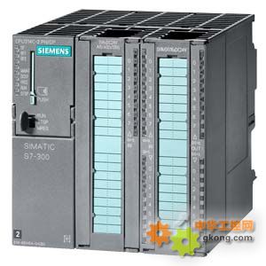

产品名称: 西门子S7300CPU314C-2PTP
型  号: 6ES73146BH040AB0
SIMATIC S7-300, CPU 314C-2 PTP 凑型CPU带有MPI,24数字量输入/16数字量输出,4模拟量输入,2模拟量输出,1T100,4个高速计数器 (60 KHZ),集成接口 RS485,集成24V DC 电源,192 KB工作存储区,前连接器(2 X 40针)需要MMC卡
订货号
6ES7314-6BH04-0AB0
CPU314C-2PTP,24DI/16DO/5AI/2AO,192 KB
一般信息
工程组态方式
  • ● 编程软件包
STEP7 V5.5 + SP1,或 STEP 7 V5.3 + SP2 或更高版本(带 HSP 204)
电源电压
额定值 (DC)
  • ● 24 VDC
功耗
功耗,典型值
13 W
存储器
工作存储器
  • ● 集成
192 KB
  • ● 用于非易失性数据块的非易失性存储器的大小
64 KB
装载存储器
  • ● 插入式 (MMC),最大值
8 MB
CPU 处理时间
位操作时,典型值
0.06 µs
字操作时,典型值
0.12 µs
定点数运算时,典型值
0.16 µs
浮点数运算时,典型值
0.59 µs
计数器、定时器及其保持性
S7 计数器
  • ● 数量
256
IEC 计数器
  • ● 提供
S7 定时器
  • ● 数量
256
IEC 定时器
  • ● 提供
数据区及其保持性
标志
  • ● 最大数量
256 字节
地址区
I/O 地址区
  • ● 输入
1,024 字节
  • ● 输出
1,024 字节
过程映像
  • ● 输入,可调
1,024 字节
  • ● 输出,可调
1,024 字节
日时钟
时钟
  • ● 硬件时钟(实时时钟)
运行小时数计数器
  • ● 数量
1
数字量输入
集成通道 (DI)
24
数字量输出
集成通道 (DO)
16
模拟量输入
集成通道 (AI)
5;4 个电流/电压,1 个电阻
输入范围
  • ● 电压
√;±10 V / 100 kΩ;0 V ~ 10 V / 100 kΩ
  • ● 电流
√;±20 mA / 100 Ω;0 mA ~ 20 mA / 100 Ω;4 mA ~ 20 mA / 100 Ω
  • ● 电阻温度计
√;Pt 100 / 10 MΩ
  • ● 电阻
√;0 Ω ~ 600 Ω / 10 MΩ
模拟量输出
集成通道(模拟量输出)
2
电压输出范围
  • ● 0 - 10 V
  • ● -10 V ~ +10 V
电流输出范围
  • ● 0 ~ 20 mA
  • ● -20 mA ~ +20 mA
  • ● 4 mA ~ 20 mA
1.接口
接口类型
集成 RS 485 接口
物理接口
RS 485
功能
  • ● MPI
  • ● DP 主站
  • ● DP 从站
  • ● 点到点连接
2.接口
接口类型
内置 RS 422/485 接口
物理接口
RS 422/RS 485 (X.27)
功能
  • ● MPI
  • ● DP 主站
  • ● DP 从站
  • ● PROFINET IO 控制器
  • ● PROFINET IO 设备
  • ● PROFINET CBA
通信功能
编程器/OP 通信
数据记录路由
全局数据通信
  • ● 支持
S7 基本通信
  • ● 支持
S7 通信
  • ● 支持
S5 兼容通信
  • ● 支持
√;通过 CP 和可加载 FC
连接数量
  • ● 总计
12
集成功能
计数器数量
4;参见《工艺功能》手册
最大计数频率(计数器)
60 kHz
频率测量
频率计数量
4;最高 60 kHz(参见《工艺功能》手册)
控制定位
集成功能块(闭环控制)
√;PID 控制器(参见《工艺功能》手册)
PID 控制器
脉冲输出点数
4;高达 2.5 kHz 的脉宽调制(参见《工艺功能》手册)
极限频率(脉冲)
2.5 kHz
环境条件
工作温度
  • ● 最小值
0 °C
  • ● 最大值
60 °C
组态
编程
编程语言
  • — LAD
  • — FBD
  • — STL
  • — SCL
  • — CFC
  • — GRAPH
  • — HiGraph®
专有技术保护
  • ● 用户程序保护/密码保护
  • ● 块加密
√;带有 S7 块加密功能
外形尺寸
宽
120 mm
高
125 mm
深
130 mm
重量
重量,约
680 g
