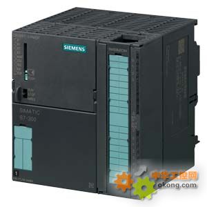

产品名称: 西门子CPU315T-3 PN/DP
型  号: 6ES73157TJ100AB0
6ES7 315-7TJ10-0AB0
