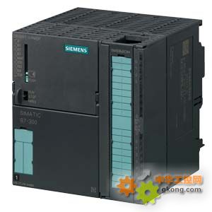

6ES7 317-7UL10-0AB0
一般信息
硬件产品型号
01
固件型号
CPU: V3.2;Integrated Technology V4.1.5
工程组态方式
STEP7 V5.5 SP2 或更高版本;S7-Technology 选件包 V4.2 SP3 或更高版本,Distributed Safety V5.4 SP5 或更高版本,S7-F Configuration Pack V5.5 SP10 或更高版本
供电电压
直流 24 V
