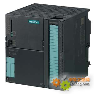

产品名称: 西门子S7300FM351定位模块
型  号: 6ES73511AH020AE0
计数器模块 6ES73501AH030AE0
SIMATIC S7-300, 计数器模块 350-1 用于S7-300,计数器功能高达 500 KHZ1 通道用于连接5V 和 24V INC
6ES73502AH010AE0
SIMATIC S7-300, 计数器模块 FM 350-2, 8 通道, 20 KHZ, 24V 编码器用于计数, 频率测量, 速度测量, 周期持续时间测量和配料比例 包括程序包和电子文档CD
定位模块 6ES73511AH020AE0
SIMATIC S7-300, FM 351 定位模块用于快速/间歇进给驱动,包含程序包CD
电子凸轮控制器 6ES73521AH020AE0
SIMATIC S7-300, FM 352电子. 凸轮操作控制,包含程序包CD
高速布尔处理器 6ES73525AH010AE0
SIMATIC S7-300, FM352-5 带有漏型数字量输出, 高速布尔处理器, 用于高速逻辑操作 12 数字量输入, 8 数字量输出, 1 编码器接口. 用于 RS422 INCR./SSI 编码器
6ES73525AH110AE0
SIMATIC S7-300, FM352-5 带有源型数字量输出, 高速布尔处理器, 用于高速逻辑操作 12 数字量输入, 8 数字量输出, 1 编码器接口. 用于 RS422 INCR./SSI 编码器
闭环控制模块 6ES73550VH100AE0
SIMATIC S7-300, 控制模块FM 355 C, 4 通道, 连续.4 模拟量输入 + 8 数字量输入+ 4 模拟量输出包含多语言配置包,手册
6ES73551VH100AE0
SIMATIC S7-300, 控制模块FM 355 S, 4 通道, 步进和脉冲, 4 模拟量输入 + 8 数字量输入 + 8 数字量输出包含多语言配置包
闭环温度控制模块 6ES73552CH000AE0
SIMATIC S7-300, 温度控制模块FM 355-2 C, 4 通道, 连续4 模拟量输入 + 8 数字量输入+ 4 模拟量输出包含多语言配置包.,
6ES73552SH000AE0
SIMATIC S7-300,温度控制模块FM 355 S, 4 通道, STEP 和PULSE, 4 模拟量输入 + 8 数字量输入+ 8 数字量输出包含 多语言配置
订货号
6ES7351-1AH02-0AE0
FM351 定位模块快速/慢速
电源电压
额定值 (DC)
  • ● 24 VDC
允许范围,下限 (DC)
20.4 V
允许范围,上限 (DC)
28.8 V
负载电压 L+
  • ● 额定值 (DC)
24 V
  • ● 允许范围,下限 (DC)
20.4 V
  • ● 允许范围,上限 (DC)
28.8 V
输入电流
电流消耗,最大值
350 mA
从背板总线 5 VDC,最大值
150 mA
编码器电源
5 V 编码器电源
  • ● 5 V
  • ● 最大输出电流
350 mA
  • ● 电缆长度,最大值
32 m
24 V 编码器电源
  • ● 24 V
  • ● 最大输出电流
400 mA;每个通道
  • ● 电缆长度,最大值
100 m
数字量输入
数字量输入点数
8
功能
参考凸轮,反向凸轮,动态实际值设定,起动/停止定位
输入电压
  • ● 额定值 (DC)
24 V
  • ● 信号为“0”时
-3 - +5V
  • ● 信号为“1”时
+11 ~ +30 V
输入电流
  • ● 信号为“0”时,最大值(允许静态电流)
2 mA
  • ● 信号为“1”时,典型值
6 mA
数字量输出
数字量输出点数
8
功能
快速移动,爬行,向右运转,向左运转
短路保护
输出电压
  • ● 额定值 (DC)
24 V
  • ● 信号为“1”时的最小值
UP - 0.8 V
输出电流
  • ● 信号为“1”、0 ~ 60°C 时的允许范围,最小值
5 mA;带 UPmax
  • ● 信号为“1”、0 ~ 60°C 时的允许范围,最大值
600 mA;带 UPmax
  • ● 信号为“0”时,最大剩余电流
0.5 mA
编码器
可连接的编码器
  • ● 增量式编码器(对称)
  • ● 增量式编码器(不对称)
  • ● 绝对值编码器 (SSI)
  • ● 2 线制传感器
  • — 允许静态电流(2 线制传感器),最大值
2 mA;信号“0”最大为 2 mA;信号“1”最大为 6 mA
编码器信号,增量式编码器(对称)
  • ● 跟踪标记信号
A,notA,B,notB
  • ● 零标记信号
N,notN
  • ● 输入信号
5V 差分信号(物理接口RS 422)
  • ● 输入频率,最大值
0.5 MHz
编码器信号,增量式编码器(不对称)
  • ● 跟踪标记信号
A, B
  • ● 零标记信号
N
  • ● 输入电压
24 V
  • ● 输入频率,最大值
50 kHz;电缆长度 25 m 时 50kHz, 电缆长度 100 m 时 25kHz
编码器信号,绝对值编码器 (SSI)
  • ● 输入信号
5V 差分信号(物理接口RS 422)
  • ● 数据信号
DATA,notDATA
  • ● 时钟信号
CL, notCL
  • ● 报文长度,可设定
13 位或 25 位
  • ● 时钟频率,最大值
1.5 MHz
  • ● 格雷码
  • ● 最大屏蔽电缆长度
200 m;最大 188 kHz 时
浮地
浮地数字量输入
  • ● 浮地数字量输入
浮地数字量输出
  • ● 浮地数字量输出
连接方式
所需前连接器
1x 20 针
外形尺寸
宽
80 mm
高
125 mm
深
120 mm
重量
重量,约
550 g
