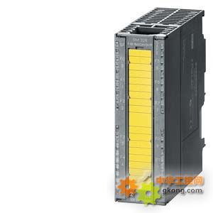

产品名称: 西门子SM326数字输出模块(代理商)
型  号: 6ES73262BF100AB0
  • 用于故障安全SIMATIC S7系统的数字量输出
  • 两种型号(1 x 源/源输出,1 x 源/漏输出)
  • 用于连接电磁阀、DC 接触器和指示灯
  • 具有安全集成功能,用于安全运行
  • 用于故障安全模式
    • 集中式:带 S7-31xF DP、S7-31xF PN/DP
    • ET200M 分布式:带 SIMATIC IM 151-7 F-CPU、S7-31xF-2 DP、S7-41xF-2 及 S7-400F/FH
订货号
6ES7326-2BF10-0AB0
6ES7326-2BF41-0AB0
SM326,F-DO10XDC24V/2A PP,故障安全型
SM 326,F-DO 8 X DC 24V/2A PM
电源电压
额定值 (DC)
24 V;1L+
24 V;1L+
负载电压 L+
  • ● 额定值 (DC)
24 V;2L+,3L+
24 V;2L+,3L+
输入电流
从电源电压 1L+,最大值
100 mA
75 mA
从负载电压 2L+(空载),最大值
100 mA
100 mA
从负载电压 3L+(空载),最大值
100 mA
100 mA
从背板总线 5 VDC,最大值
100 mA
100 mA
功耗
功耗,典型值
6 W
12 W
数字量输出
数字量输出点数
10
8
短路保护
感性关断电压限制
L+ (-33 V)
输出的分断能力
  • ● 灯负载时,最大值
5 W
5 W
输出电压
  • ● 信号为“1”时(不带串联二极管)的最小值
L+ (-1.0 V)
输出电流
  • ● 信号为“1”时的额定值
2 A
2 A
  • ● 信号为“1”、0 ~ 40°C 时的允许范围,最小值
7 mA
7 mA
  • ● 信号为“1”、0 ~ 40°C 时的允许范围,最大值
2.4 A
2A;水平安装为 2 A,垂直安装为 1 A
  • ● 信号为“1”、40 ~ 60℃ 时的允许范围最小值
7 mA
7 mA
  • ● 信号为“1”、40 ~ 60℃ 时允许范围最大值
2.4 A
1A;用于水平安装
  • ● 信号为“0”时,最大剩余电流
0.5 mA
0.5 mA
开关频率
  • ● 阻性负载时,最大值
25 Hz
30 Hz
  • ● 感性负载时,最大值
25 Hz
2 Hz
  • ● 灯负载时,最大值
10 Hz
10 Hz
输出总电流(每组)
水平安装
  • — 最高 40°C 时,最大值
10 A
7.5 A
  • — 最高 60°C 时,最大值
6 A
5 A
垂直安装
  • — 最高 40°C 时,最大值
5 A
5 A
电缆长度
  • ● 最大屏蔽电缆长度
1,000 m
200 m;对于 SIL3, AK 6, Cat 4:200 m
  • ● 最大非屏蔽电缆长度
600 m
200 m
中断/诊断/状态信息
报警
  • ● 诊断报警
√;可参数设置
诊断消息
  • ● 可读取的诊断信息
浮地
浮地数字量输出
  • ● 通道之间
  • ● 通道间每组点数
5
4
  • ● 通道和背板总线之间
  • ● 通道和电子装置的电源之间
隔离
绝缘测试方式
370V,1 分钟
500 VDC/350 VAC
标准,认证
安全模式下可实现的最高安全等级
  • ● 根据 DIN VDE 0801
AK 5 和 6
  • ● 符合标准 EN 954
Cat.4
Cat.4
  • ● SIL(符合标准 IEC 61508)
SIL 3
SIL 3
连接方式
所需前连接器
40 针
40 针
外形尺寸
宽
40 mm
80 mm
高
125 mm
125 mm
深
120 mm
120 mm
重量
重量,约
330 g
465 g
